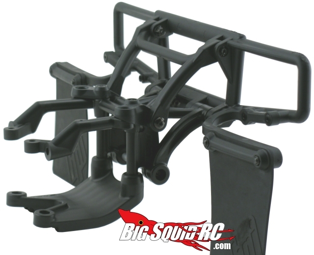

Joskus itsekkin tuota mietin mutta tulin siihen tulokseen että hankaloittaa auton huoltamista merkittävästi.
Kaikki työt mitkä tapahtuu kaasarin, ilmanputsarin, tankin tai radiolaatikon ympäristöstä muuttuu hankalaksi. Putki on tiellä ja aiheuttaa ylimääräistä työtä kun se pitää poistaa edestä.
Tästä syystä takaputket on parempia. Itsellä on kyllä sivulle tuleva putki nyt paikallaan mutta kun se on vain toisella puolella niin sen kanssa voi elää  :wink:

Täytyy siis ruveta ihmettelee sitä juhamatin linkkaamaan puskuri systeemiä tai tota sun tyylistä putkea.
