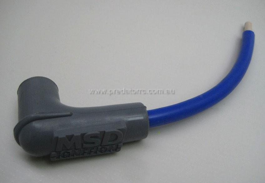

Onko moni tällästä msd sytytys johtoa vaihtanut moottoriin?
http://sparetec-rc.com/1180-craftwerks-plug-wire-orange.html
Tuli tilattua, ei liene kovin vaikea rojekti olevan vaihtaa vanhan tilalle.?.
Poissa SH.
Vs: keskustelua bensakoneista
« Vastaus #46 : 24.10.11 - klo: 20.11 »
Avaa vaan vetostarttikopan ja nykäiset vanhan irti ja uusi tilalle.
Näin ainakin oli zenon koneessa.

Liekkö mielikuvitusta vai totta, mutta kun vertailin kipinää ennen ja jälkeen tollasen msd tulpanhatun/virtapiuhan asennusta, niin kipinä olisi parempi. :roll:
Eli tälläsen asensin.
