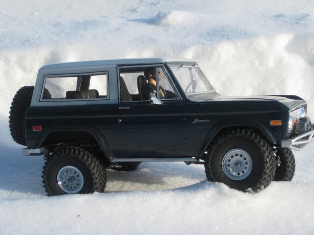

Linkittämäsi Hummerin kaltaisten autojen rakentaminen on hiukan pienemässä mittakaavassa (1/10) arkipäivää crawling-harrastajille. Heidät tavoitat parhaiten heidän omalta foorumiltaan osoitteessa: www.rc-offi.net ja sieltä Scale-puolen kalustoa katsomaan.
Hummerin kopan hankinnan lisäksi arvioisin, että muihin osiin menee 400-500e, jotta autosta saadaan realistisen näköinen.
Tässä muutamia kuvia crawling-harrastajien autoista:
