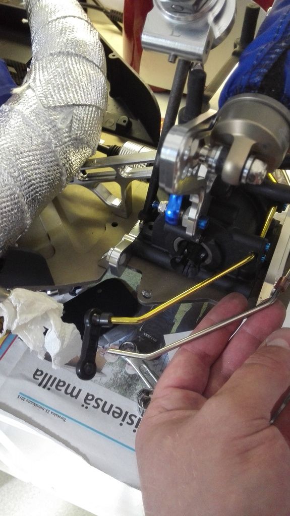

Pieni ajotauko oli väistämätön osia odotellessa ja tuplaservoa viritellen. Tänään kuitenkin pääsi ajamaan pari tankillista. Eli uudehkon Savoxin rinnalle tuli vakio servo terästettynä uusilla rattailla. Tukilevyn tein itse 3mm hiilikuidusta. Savoxia lukuunottamatta projektin kulut n.50 eur. Ajettaessa hävisi ohjaus kaksi kertaa. Ensi reaktio oli että: Mitä v.. eikö työ tuottanut tulosta? Syynä oli kuitenkin irtokivi ohjauksen vivustossa.

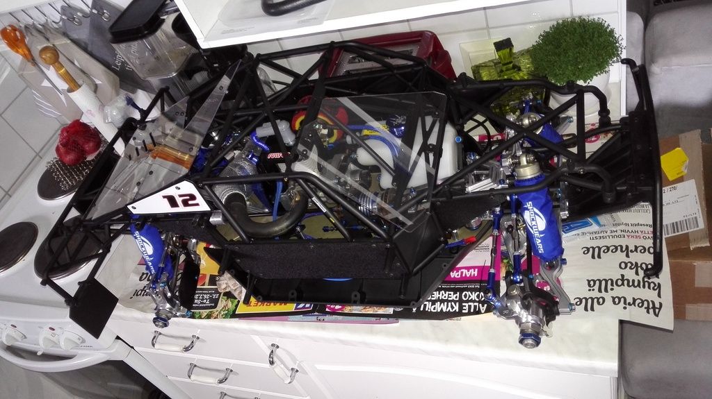

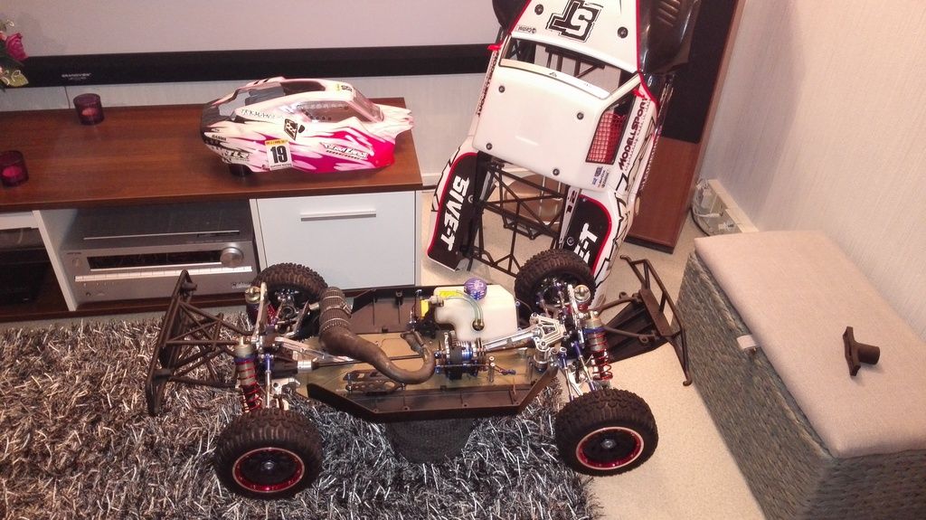

Sopiva hinta oli laitettuihin osiin nähden ja ainoastaan korilla pohjalevyllä oli ajettu vähän. Hylly koristeena tuo oli ollut.
Samalla ostin konversio kitin tuohon jolla saa muutettua lailliseksi kisa kamppeeksi. Täytyy vielä kasata loppuun kun aikaa on, niin pääsee ottamaan tyypit. :azn:

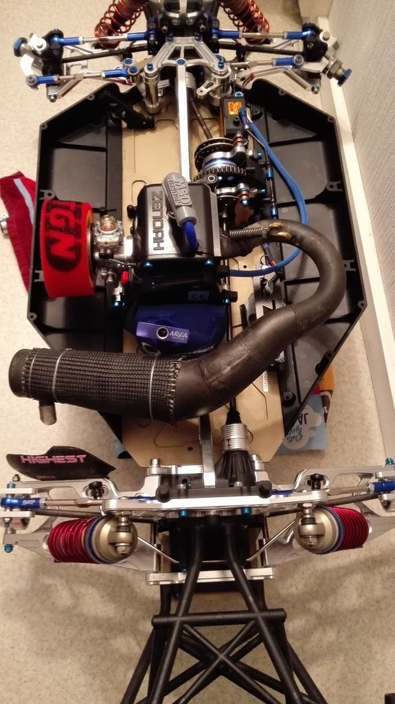

Pikku hiljaa on tullut kasailtua ja hiposteltua Losia eteenpäin.
Osiakin saapunut roppakaupalla DDM:ltä.
Sähköt vielä pitäisi loppuun tehdä ja isompi vastarin kotelo hommattava, tuohon 1/8:siin mitään mahdu.
Scz e290 Reed mottia tullut kateltua eli sama kuin Bzm micro. Kyllä tuolla 30.5cc Gizmollakin jotain tapahtuu vaikka painava Losi onkin.
