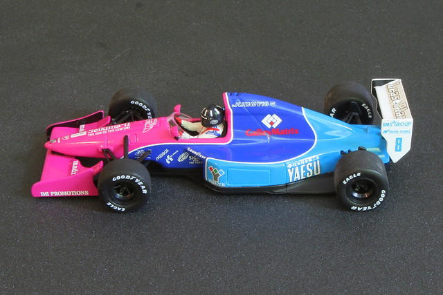

Olisko täs tarpeeks Pinkkiä Hokelle?
Brabham Judd BT60
Jos ei niin löytyyhän maailmalta tällänen Jordanki, vaikka ei olekkaan tehdas väreissä  :wink:
