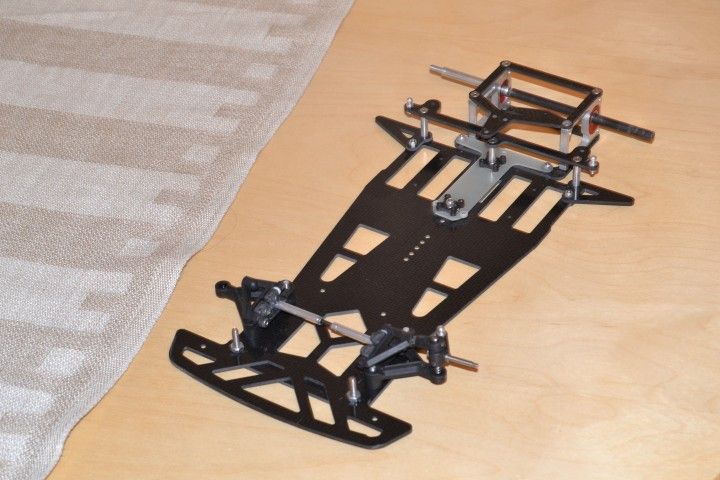

En raaskinut ajaa enempää aidolla RC10LC:llä, koska alkuperäisiä varaosia tuskin on olemassa missään.
Uniikeilla protosarjan hiilariosilla ei tiettävästi ole edes koodeja.
Koska autolla oli kuitenkin mielestäni huiman hauskaa ajaa, suunnittelin oman version.
Fibre-Lyte koneisti kaikki hiilarilevyt CAD-mallin pohjalta, loput palikat ovat perus Asso-kamaa.

On hieno! Sulla on vähän sama meininki kuin Saksan ja BeNeLux -tyyppien protokehittäjillä: oma alusta, oma koppa... arvostan. Seuraavaksi Stranahanin iskunvaimennusratkaisut? Etudiffuusori? Katsotaan jos sisäkaudelle saisi ilmaantumaan vielä yhden Le Mans -henkisen kymppilankun, sillä olisi metkaa ottaa vauhtia Tattikselle.

Kiitti. Tässähän nämä "lajinsa" ainoat edustajat ovat.
Kolmi-iskariperän osat on jo suunniteltu ja tilattukin  :smiley:
