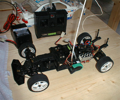

Auttakaa vanhaa.
Pojalla vanha Kyoshon sähköauto, mallista ei hajua.
(autossa ei iskareita ja jousina silmukkajouset alatukivarsissa Audin korilla Jos joku tunnistaa mallin olisin kiitollinen tiedosta)
Ongelmani ilmeisesti sähköissä, niin olettaisin. Autoa en saa kulkemaan suoraan. Vaikka kuinka säätäisin renkaiden asennot kohdalleen, niin hetken ajettua ovat jompaankumpaan suuntaa kääntyneet.
Eilen havaitsin melkein tyhjällä akulla ajaessa, että paikoiltaan kiihdytettäessä renkaat kääntyvät hetkeksi oikealle, vaikken ohjausliikettä tehnyt.Tällä hetkellä stanu kone kiinni.Mootorin piuhoissa alkuperäinen vastus paikoillaan.Uutta vastari jo testattu.

En osaa noihin kysymyksiin vastata mutta auton tunnistamista varmaan helpottaisi kuvat.

Auto tunnistettu, on juuri tuo Kyosho Mantis.
Kiitos siitä.
