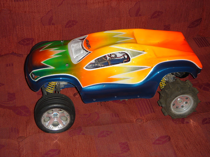

Nyt en ole vuosiin koreja maalannut, mutta aikanaan paljonkin ja omaksi suosikiksi maskeerauksessa muodostui kirjojen päällystämiseen käytetty läpinäkyvä tarrakalvo. Tarrakalvo piti kohtuullisen hyvin reunat kiinni. Jotain nestemäistä maskeerausainettakin tuli kokeiltua, mutta ite en siitä aineesta pitänyt. Kuviot piirtelin koriin ulkopuolelle piirtoheitin tussilla, minkä jälki lähti helposti kostella rievulla pois. Alla yksi yksinkertainen, muistaakseni nopeasti sutastu, (huono) esimerkki...
Ruiskut vielä löytyisi tuolta varaston hyllyltä, vielä kun löytäisi jostain edullisen kompressorin niin voisi taas muutaman korin taiteilla...

jumapliuta että on siisti kori, väittäisin että siistein näkemäni.. VAU.
Mun kokemukset kirjojen päällystyskalvosta ei ole noin hyviä, reunat pitää kyllä hyvin mutta jos yrittää tehdä monimutkaisemman teippauksen missä on esim. ohuita kuvioita niin kalvo on sotkussa(pyrkii taipumaan koska säilytetty rullalla), venyy pois suunnitellusta muodosta kun yrittää kiinnittää sitä koriin, mielestäni liian ohutta siis. Yksinkertaiseen rajaukseen sopii varmaan hyvin ja ehkä noissa kalvoissakin on eroja.

ensin kalvo koriin, sit askarteluveitsellä kuvio siihen. ei veny tms.
Jep, just noin minä tapasin tehdä. Ensin piirtelin kuviot tussilla päälle ja sitten kalvoa toiselle puolelle, huolellisesti rajauskohtiin yhdestä palasta, muualle ei sitten niin väliä. Sitten kun kalvot oli kiinni niin terävällä veitsellä piirrettyjä viivoja pitkin ja turhat pois. Tässä kohtaa tuo läpinäkyvä, tai läpi kuultava kalvo oli hyvä, viivat näkyivät hyvin.
Harmi kun tuohon aikaan ei ollut digikameroita, eikä muutenkaan tullut otettua kuvia tuotoksista, olisi muutama ihan onnistunutkin tuherrus ollut.
