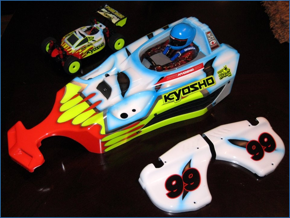

M8 krossin MM voittajan, Cody Kingin, väritys
Jotain samaa ku omassani..  :wink: Vaikka onhan tuo Kingin nyt ylivoimaisesti hienompi

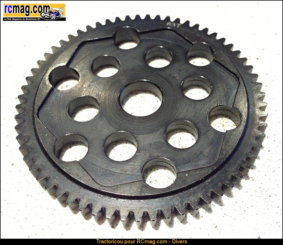

Muovispurri on kestänyt, mutta edellä teräksinen jota voinee harkita tosi karuihin oloihin (sora tms.), en kyl tiedä tarviiko..Toi taitaa olla ranskisten omavalmiste (kuvassa). Aika hyvin koteloitu se muovinen, ei ole ollu ongelmaa..
