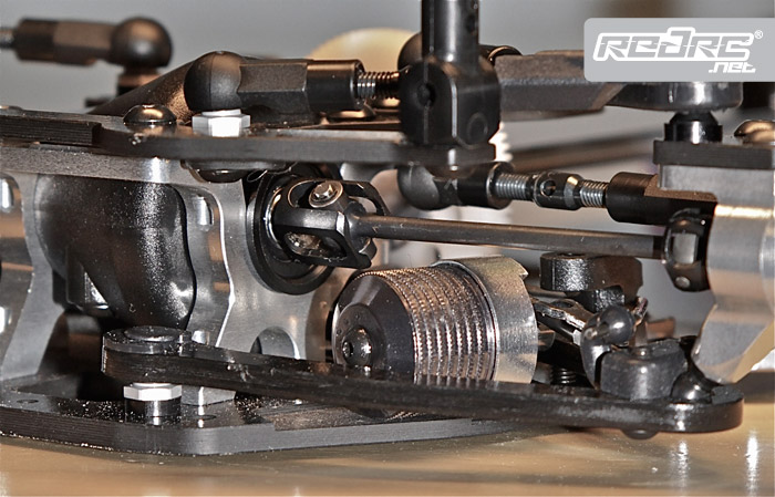

F1 tyyppisiä jousituksia on ainakin F1 RC autoissa :)
Ilmeisesti samaa käyttää ainakin jokin Hongnor Buggy ja Traxxas Revo
Mitä muita jousitusratkaisuja olette nähneet ja mitä etuja eri ratkaisuilla saavutetaan?

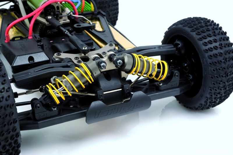

Ishima Rave, melko perinteinen mutta pienellä muutoksella progressiivisuutta ja vipusuhteita muokattu:

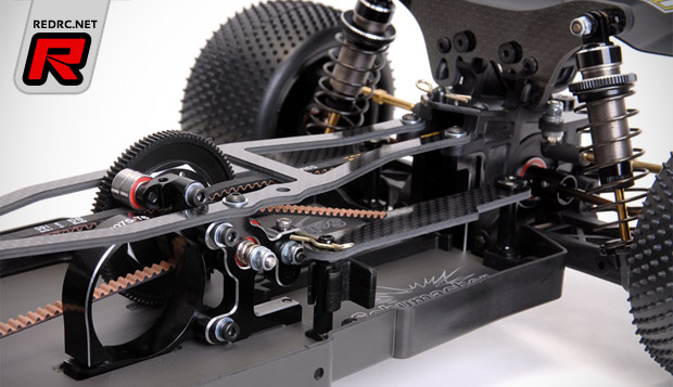

Marui Samurai. Edessä päällekkäiset kolmiotukivarret, pivotit, vääntövarret ja yhteinen iskari. Takana pelkästään pitkittäiset tukivarret.
