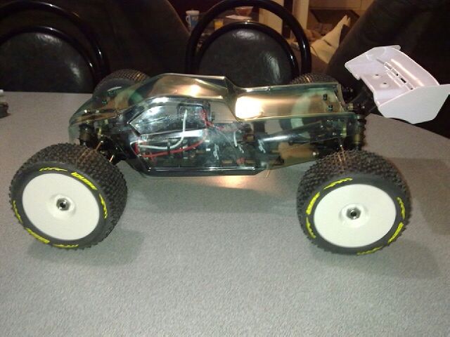

Käsittämätöntä että tuo orkkis ei per kele sovi tuon auton päälle sitten millään! Ehkä sopisi 1/10 luokan truggyn tms auton päälle, koska on niin kapea.
Mutta tässä on leveyttä sen verran että takuulla riittää. Eli, tämän korin pitäisi olla sopiva tuohon TeamC truggyyn.
http://www.hobbypeople.com/shop/index.php?main_page=product_info&cPath=34_122_352_478&products_id=26697&language=fi
Ärsyttää niin paljon tuo TeamC TG8000 body. Ihan turhaa rahan ja ajan haaskausta.  :angry:

https://www.dropbox.com/sh/3hab01o4b40416e/AAB-HMn1G0Ok9NE8rHDYsc_2a?dl=0
Ja yksittäinen kuva dustycoverin suoja menee runkoa myöten, valkoinen alahelma taas korin muotoja myötäillen.
https://www.dropbox.com/s/1tcsm1n3j7n042s/2015-03-17%2008.11.05.jpg?dl=0
Rceet.net matti kertoi että sen omat korit ovat kapeimmillaankin takahelmasta 17cm ja leveimmillään etuhelmasta 18cm.
Kun tämä minun korini on 15,3cm leveä.

Miten oot leikannu korin perästä?  Onko kuvaa?
Poissa Zufee
Vs: Team C T8TE / Absima TR8TE truggy
« Vastaus #199 : 19.03.15 - klo: 08.38 »
Näkyiskö tuosta.
https://www.dropbox.com/s/n85asqrnjq7h3v7/2015-03-17%2010.41.30.jpg?dl=0
Samalla tavalla mitä PVC kori piti leikata..

Jos alan enemmän avartamaan reikiä, niin eipä se auta ahdistamiseen yhtään. 15,3cm leveä keskeltä, kun runko on 19cm leveä  :huh:
Nykyisellään sitä pitää levittää sen 4cm että sen saa sideguardien päälle, eli se väännättää aika reippaasti.

Valmistevika sun korissa, mulla korileveydet 17-18cm

No johan minä olen sitä tässä epäillytkin! Eihän tämän näin hankala pitäisi olla asentaa:
Ja tätä minä sanoin euroRC:lle myös. Mutta sanoivat että tekemätön paikka.

Sama TG8000 kori pitäis sopia molempiin. Varaosaluettelossa sanotaan TG8000 ja EuroRC:n sivuilta tilattu TG8000, niin oletan että kori silloin on se TG8000.
Mittaappas korisi leveys keskeltä. Jos useampi p*ska, niin luulen että erässä ollut jotain vikaa siispä.
Tässä hätäiseen tehty video korista ja sen asettumisesta.
TeamC ja kapea TG8000 kori.

Kyllähän se nyt on niin, että tuo zufeen ja miun team c truggyn kori on nitromallista.
Koska tässä kuvassa miulla on tuossa kyoshon truggyn päällä team c buggyn kori ja koko runko peittyy tuolla korilla, eli meille on myyty väärät korit kerpele...
Joten jos tuo team c truggyn kori olisi ollut oikea, niin ei nuo ammeen reunat jäisi tuolta alta näkyviin.

Auton mukana tulee varmasti uusi kori, tässä kitti jossa on maalaamaton kori, näkee että kori peittää ammeen ja tulee tuonne sivullekkin vielä yli.
Joten tuo kori joka on minulla ja zufeella on nitrosta tai tehty vttuilleen...

Noniin, eli väärä kori. Nyt sitten odotellaan euroRC:ltä vastausta tähän asiaan liittyen.
