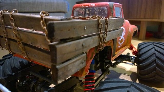

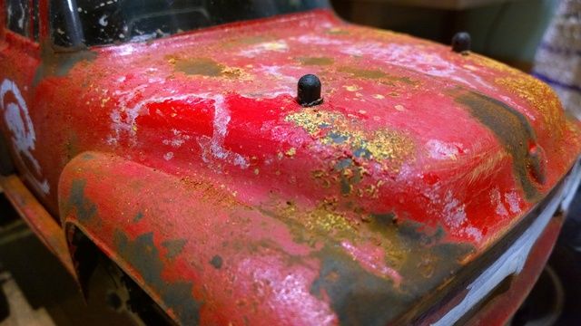

Muutamaa eri maalia, suolaa, etikkaa jne. ja saadaan tämän näköistä aikaiseksi.. Kyllä se rähjäinen lookki vaan iskee itseeni :)

Andrimus, netistä löytyy monia ohjeita. Hae esim. googlesta "rusty rc car" tai jotain vastaavaa, niin löytyy vinkkejä. Tämä auto tuli tehtyä seuraavalla kaavalla:
1. Ulkopuolelle musta lexan-maali
2. Lexan-maalin päälle ruostepohjamaali Pintanikkareilta (http://www.pintanikkarit.fi/index.php?route=product/product&path=33_60&product_id=162)
3. Seuraavaksi nettivinkin perusteella maalipinnan kostutus vedellä ja merisuolaa niihin kohtiin, jotka halutaan jättää maalaamatta seuraavalla värillä
4. Toinen ovi ja nokkapelti keltaisella (periaatteessa olisi voinut koko auton vetää tällä, hauska kontrasti tuo keltainen esim. nokkapellissä)
5. Sitten taas lisää suolaa esim. keltaisen maalin päälle
6. Punainen maali pintaan koko auton läpi
7. Kuivamisen jälkeen korin pesu kuumalla vedellä ja samalla hinkataan maalin alla oleva suola pois, näin irtoaa tietysti myös keltaista ja punaista maalia mukana
8. Paljastuneet ruostepohjat käsitellään ruostemaalin mukana tulevalla hapettimella
9. Ehjille maalipinnoille näytin hieman hiomapaperia, jotta pinta ei olisi niin kiiltävä
Itse maalaus on siitä hauskaa, kun ei tarvitse varoa esim. valumia. Lisäksi maalasin sprayt parin asteen lämmössä pihalla. Keltainen ja punainen on Mastonin tavaroita ja keltainen meinasi jossain vaiheessa hieman kiehua. Tuokaan ei haittaa mitään, tuleepahan pinnasta entistä epätasaisempi. Tavoite on kuitenkin saada pinnasta mahdollisimman ruma.
Lavan puut ovat lakkaamatonta seinälistaa, joka on käsitelty teellä ja etikalla (teräsvilla liottumaan etikkaan) :D Riippuen vähän ohjeesta tuota teetä ei välttämättä edes tarvita. Ilmeisesti puu reagoi etikkaan ja "vanhentuu". Prosessi oli melko nopea, muutamassa tunnissa oli jo tummunut.
Laitan jossain vaiheessa vaikka oman topikin näistä "vanhentamismenetelmistä" kuvien kera.

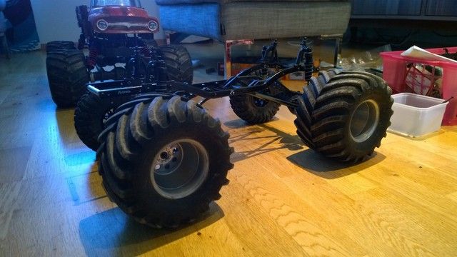

Rakentelemassa jonkinlaista scale-autoa, johon siis tulee SCX10:n runko ja Wraithin pohjalevy, akselit sekä iskarit. Piti hieman Pauli4x4:aa kiusata tällaisella kuvalla, kun hän tuolla rc-offi.netin puolella on yrittänyt saada minut sortumaan jonkinlaisen old school monsterin puolelle:
