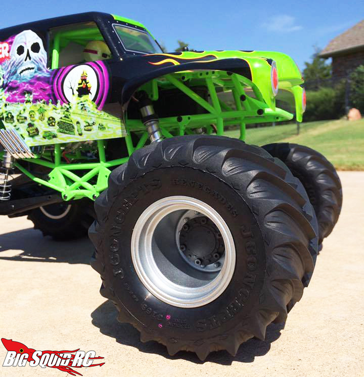

Monsteriharrastajien hemmottelu jatkuu, kun taas saadaan uutta rengasta ja vannetta! Ja hemmetin hienot sellaiset vieläpä! :cool:
Tällä kertaa asialla JConsepts ja uutuus renkaat uuden Axialin alla. Näyttää älyttömän hyvältä! :cool:
http://www.bigsquidrc.com/jconcepts-teases-new-monster-truck-tire-wheel/

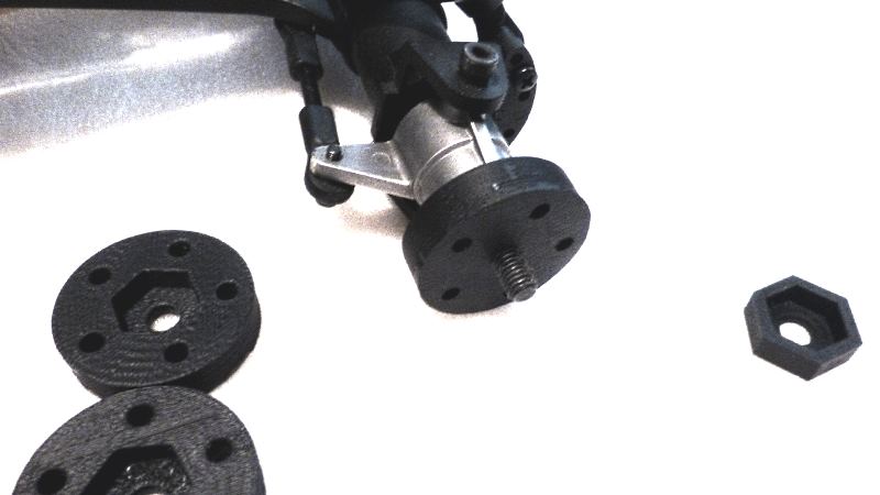

Tyhmä kysymys, mutta saisiko tuollaisella RC4WD 17MM REVO/SUMMIT UNIVERSAL HEX FOR 40 SERIES AND CLOD WHEELS adabterilla sovitettua Clod:n vanteet ja renkaat uudemman MadForce Kruiserin akseleihin, joissa on 17mm hex ?
Muttereiksi Traxxas / Summit Revo tyyppiset tai joku vastaava.
http://store.rc4wd.com/17mm-RevoSummit-Universal-Hex-for-40-Series-and-Clod-Wheels_p_3529.html

En osaa sanoa noista kikkareista, mutta mä oon ainakin kehittäny ihan simppelit, mahdollisimman vähän levittävät 3D-tulostetut adapterit vanhemman mallisen Madin 14mm hexille. Knuckleista täytyy vaan vähän varsia lyhentää(kuvassa), että mahtuvat Clodin vanteen sisään ja vanteen keskireikää täytyy porata pikkuisen isommaksi. Toimivat suurentamisen jälkeen vielä Clodissakin kyllä.

OK, nuo tekemäsi adabterit toimivat vanhemman 14mm Hex:n kanssa, noissa Kruiserin akseleissa 17mm Hex. RC4WD adabteri antaa 10mm Back Spacen, ei taida riittää ja vaatii silti tuon hub-kääntövarren muutoksen ???
Huomasin myös että sinulla 5-pulttinen kiinnitys, onko se Clodin vakiovanteen kiinnitys ? Noissa RC4WD:n vanteissa näyttäisi olevan 6-pulttinen.

OK, tuo toimii siis vanhemman 14mm Hex:n kanssa, noissa Kruiserin akseleissa 17mm Hex. RC4WD adabteri antaa 10mm Back Spacen, ei taida riittää ja vaatii silti tuon hub-kääntövarren muutoksen ???
Joo, vanhemmissa Kruisereissakin on tuo 14mm hexi, mutta siinä on vaan tuo kuvassakin näkyvä 19mm muoviadapteri päällä. Tuo uusi hexisysteemi on vasta tuossa Mad Force 2.0:ssa.
Huomasin myös että sinulla 5-pulttinen kiinnitys, Clod vakio vanteen kiinnityskö ja noissa RC4WD:n vanteissa 6-pulttinen.
http://store.rc4wd.com/Universal-Monster-Truck-Beadlock-Wheels-V2-For-Tamiya-Clod-Buster-Black-Delrin_p_3369.html
Totta, en itse tuota huomannutkaan. Eli tuo kuvassa oleva adapteri ei ole vakioille Clodin vanteille tarkoitettu, vaan RC4WD:n noiden omien beadlock-clodvanteiden kiinnitykseen tarkoitettu. Veikkaan että noin levittävillä adaptereilla ja noilla RC3WD:n vanteilla ei tarvitse knucklen varrelle tehdä mitään, mutta raideleveys alkaa olla jo aivan naurettavan näköinen...
