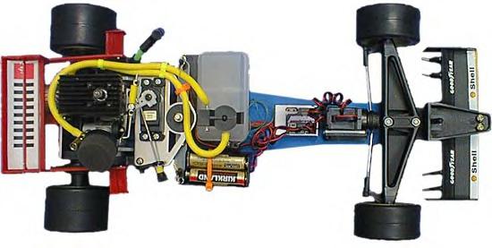

Ei tuossa kyllä näy mitään ratasta olevan...Ainoastaan kaksi ratasta. Huom, Jerzille ja muille auto on 2wd keppiveto. Auto on suht. vanha vaikka ei ole kuin sisäänajot ajettu, ja siinä on 2-tomaatti! Eikä autossa ole iskareita, vaan runko joustaa keskeltä. Vaikuttaako se ihan mahdottomasti jos diffiä ei ole?

Sehän on vissiin vähän niinkö Thunder Tiger Uno! Sehän joustaa keskeltä ja on luultavasti samanlainen voimansiirto homme kun tossa.
Poissa Matias V
ei diffejä?
« Vastaus #16 : 23.07.04 - klo: 20.07 »
LOL!
Mattoauto johon on lyöty polttiskone ja rallirenkaat!

Niin missä?
Edit, ai oho, tajusin väärin  :oops:

No, ainakin kovasti näyttää. Oma on kylläkin Mclarenin korilla. Minäpäs luen tuon artikkelin...

Tossa puhuttiin jostain ball diffistä...Olisikohan tässä sittenkin? Ja nähtävästi ostamalla paremmat renkaat, ohjattavuus paranee...

Siinä autossasi ON kuuladiffi, eli rakenne on vastaava kuin ns. mattoautoissa. Irrota se oikea takapyörä ja tutki vetorattaan ympäristöä. Sieltä se löytyy...
Onko siinä tosiaan 2-vaihteinen automaatti? Vakiona tuo on yksivaihteinen...

No, eiköhän se siellä oo ku auto on sama. Kerpele kun en tilannut sitä diffiöljyy ku luulin et autossa ei oo diffejä...Ainakin ohjeissa luki "2-speed transmission" ja kaasuservosta menee kaasun lisäksi vipu vaihteistoon (mielestäni...)

Tuohon diffiin et tarvitse diffiöljyä, vaan diffirasvaa. Kaasuservosta lähtee linkit ainakin kaasulle ja jarrulle.
Epäilen edelleen auton olevan yksivaihteinen.
Itselläni on tuollainen ollut joskus...

Juuh, kai se sitten yksivaihteinen on...Milloinhan tuota on alettu valmistaa?

Öh, sori Matias, olen aloittelija polttiksissa. Otan nyt auton käteen ja sanon miltä se näyttää moottorista katsottuna:
moottorista tulevan akselin päässä on pinjoni, joka koskettaa isompaa mustaa ratasta, joka puolestaan on kiinni akselissa. Muttta joka tapauksessa: autossa on kuuladiffi, enkä tarvitse enää apua. Kiitos kaikille!
