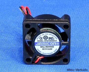

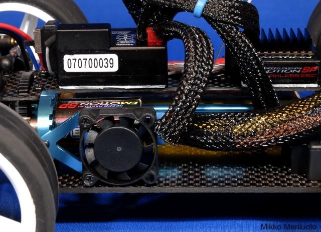

Mistäs saisi tuollaisen pienelle koneelle olevan jäähyn mieluiten tuulettimella varustetun, koneen halkaisija on 20mm ja tuo 3racingin 280 tuularijäähy liian suuri?
Vs: 1/18 nelivedot maastoon
« Vastaus #1463 : 09.11.08 - klo: 21.21 »
Itse käytän Jamiconin 25mm. kuulalaakeroituja 5V:n tuulettimia Assossa.
Kuvassa vielä 3Racingin malli, kunnes hajoaa.
Puhaltimia saa hyvin varustetuista elektroniikkaliikkeistä.  :laugh:
