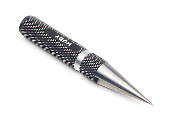

Sinervo taitaa kuitenkin ajaa pääasiassa sähkötouringia joten silloin kannattaa tehdä pari reikää vanteeseen vastakkaisille puolille. Itse en käytä poraa vaan teen viilalla aloitusreiän ja suurennan sen reamerilla muutaman millin suuruiseksi.
