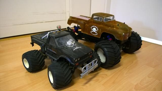

« Vastaus #341 : 07.03.14 - klo: 22.52 »
Pitäisi saada mun Madi ja tuo Barbaari samaan kuvaan, edustaa sen verran eri lookkia :) Toinen ruosteenraiskaama 50-lukulainen, toinen "brand-new" :wink:

Poissa neruda
« Vastaus #342 : 08.03.14 - klo: 12.21 »
Tuota koppaa itsekin katsellut jossain vaiheessa.. Sopii hyvin monsteriin.
