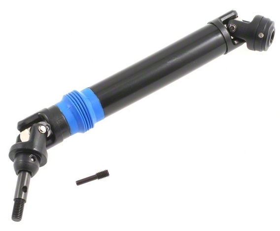

Pauli4x4 tiiätkö minka laisesta vetarista sitä vois muokata ja millä tavalla.
Tiedän. Tämän näköisestä.
Sitten pitää vielä noiden lisäksi hommata tuommoiset päätyosat, että saa molemmat päät saman näköisiksi, ja sen jälkeen täytyy vielä porailla pinjoneihin ja "jakolaatikon" lähtöihin reiät lukkoruuveja varten, joka taitaa ollakin se haastavin vaihe, kun nuo tuppaa olemaan melko kovaa kamaa. Kuulemma kun viilaa hiukan niistä pois ennen porausta niin helpottaa, kun eivät ole kuin pintakarkaistut. Ja muistaakseni itse kardaania piti vielä hiukan lyhentääkin, mutta se on helppo homma, kunhan vaan vetää liukuosan ulos, ja sahaa molemmista puoliskoista sopivasti pois.

Mulla taitaa olla tuo edessä http://store.rc4wd.com/Punisher-Shaft-105-130mm-413-511-for-Kyosho-MadForce_p_807.html takimmainen on pysynytkin. En tosin oo saanut ajettua vielä kunnolla kun koko ajan porsii. Se on tuo sähkö sellaista kun on voimaa ja räjähtävää kiihtyvyyttä, toisin kun nuo jollain kummallisella nesteillä pelaavat härpäkkeet. Pörisee vaan mutta työn ja tuskan takana saada edes keulaa ylös  :tongue:

Saa kai traxxasin osia mistä vaan, joten tuskin on ongelmaa niitä löytää jostain...
Tässä vielä ohjeet homman suorittamiseksi: http://bruteforce.freeownhost.com/crawler/revoshafts/revoshafts.html

kiitos näistä tiedoista täytyy tuo etu vetari ainakin askarella

Tilasin hilppeet tuohon etu kardaaniin ni täytyy koittaa miten käy.

nyt on kardaani sovellettu ja ei ainakaan ekalla testi ajolla särkynyt eikä lähtenyt mitään irti :grin:

No niin, sullehan nopsaan ne osat tuli! Ja äkkiä asentui paikoilleenkin! :tongue:
Kuulemma tuon kardaanin kanssa ei tarvitse enään mitään murehtia, että se on ilmeisen huoltovapaa ja "ikuinen", joten ei muuta kuin kovaa ajoa!  :smiley:
