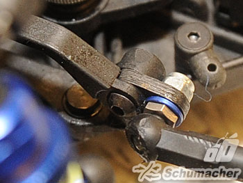

Kysehän oli sellaisten osien laittamisesta että muita osia pitää dremelöidä, sovittaa, viilata jne. Se ei yksinkertaisesti ole kestävällä pohjalla kilpailukäytössä.
http://www.oople.com/rc/photos/petit2011/index.html
Ellis is racing a near-standard ZX5 FS2
Ellis found the steering wasn't 'right' on the car and in his usual manner it wasn't long before the dremel came out and he'd modified the Ackerman link to create a more even angle between the wheels as they're turning. The regular car apparently turns the outside wheel very little.
PS. Niin pointti lähinnä on että muokkauksia tehdään niin kauan kunnes kyseiset asiat saadaan vakiona. Jos nyt esim tuon akkutelineen saa nykyään vakio-osina, niin sehän vain oikeastaan kuvastaa tuota kehitystä että ensin kilpakuskit tekivät tuon muutoksen tee-se-itse-henkisesti, ja se oli ilmeisesti ihan toimiva ratkaisu jos se päätettiin tuotantoonkin tuoda  :azn:

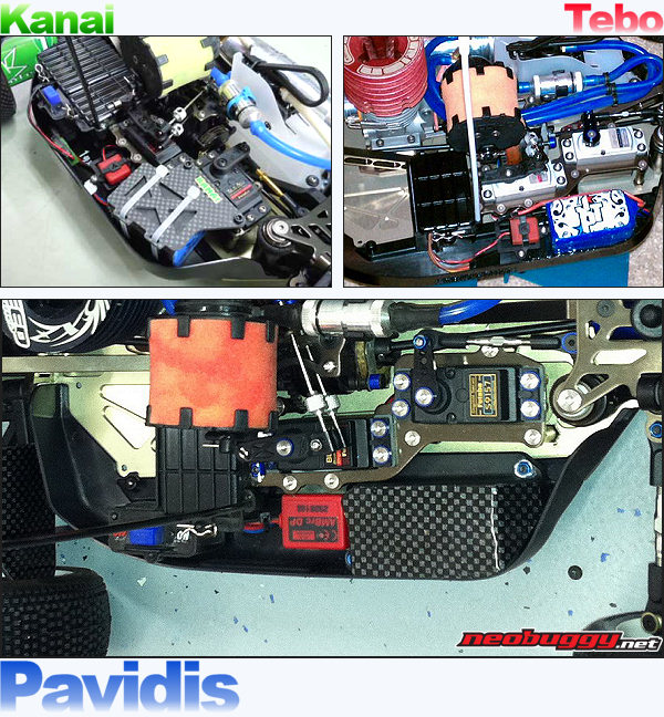

Aivan vakio, silti kaikilla erilaiset.
Onko tuota vastari/akkukoteloa saatavana tollasena pätkäversiona kuten Tebolla ja Pavidisilla on vai onko siitä alkuperäisestä vaan napsaistava ylimääräiset itse pois?
Kyosho Inferno  VE  Race Spec
Vs: Kyosho Inferno MP
« Vastaus #3947 : 29.03.11 - klo: 15.06 »
Tebo oli itse pätkäissyt pois, luin R/C CARista joskus taannoin, siinä oli oikein ohjeet - no tuon nyt varmasti pystyy tekee ilman ohjeitakin  :wink:  :cool:
