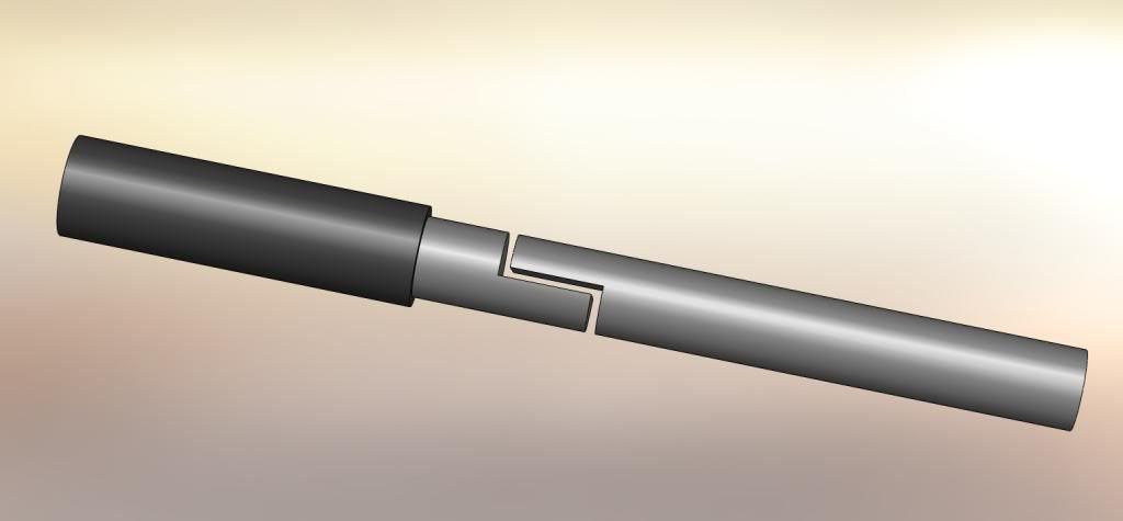

itse olen tehnyt noita vetarin pituuden muutoksia aika paljonki ja kyllä ne saa tois kestäviksi.
juurikin tuo juha-matin versio liitoksesta on kaikista huonoin.
eli ihan tasapää liitos on parhain ja kestävin.
olen hitsaus/sorvaus jigin myös sorvannut samalla ennen kuin olen hitsannut kepit yhteen.
certanium puikolla olen hitsannut vetarit yhteen.
holkkia en tule koskaan enää käyttämään koska holkin hitsaus kohtiin tulee 2 lisää karkaisutta olevaa kohtaa ja myös hitsaushaavan teko vetari akseliin on tosi suuri.

Mä olen Losin takakardaanin lyhentänyt tekemällä akseliteräksestä tiukan holkin (holkin keskireikä niin tiukka että ilman lämmittämistä ei mene kardaanin päälle).
Tasapääliitos kardaaniin ja hopealla koko roska yhteen. Tietääkseni edelleen toimii ja kestää, koska Koiviston Pete ajelee aika kovia kierrosaikoja ja hyviä sijoituksia edelleen OR sarjassa kyseisellä autolla.
Ei tarvinnut edes rakentaa jigiä tuolla liitostekniikalla vaan akselista tuli kyllin suora kerrasta.

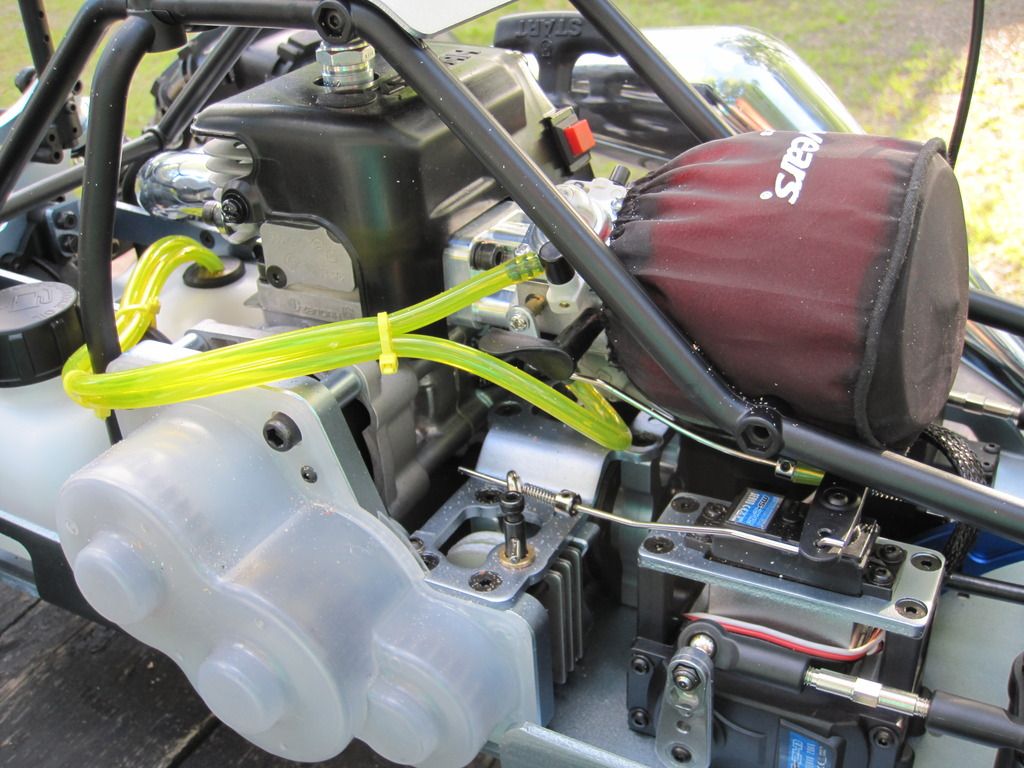

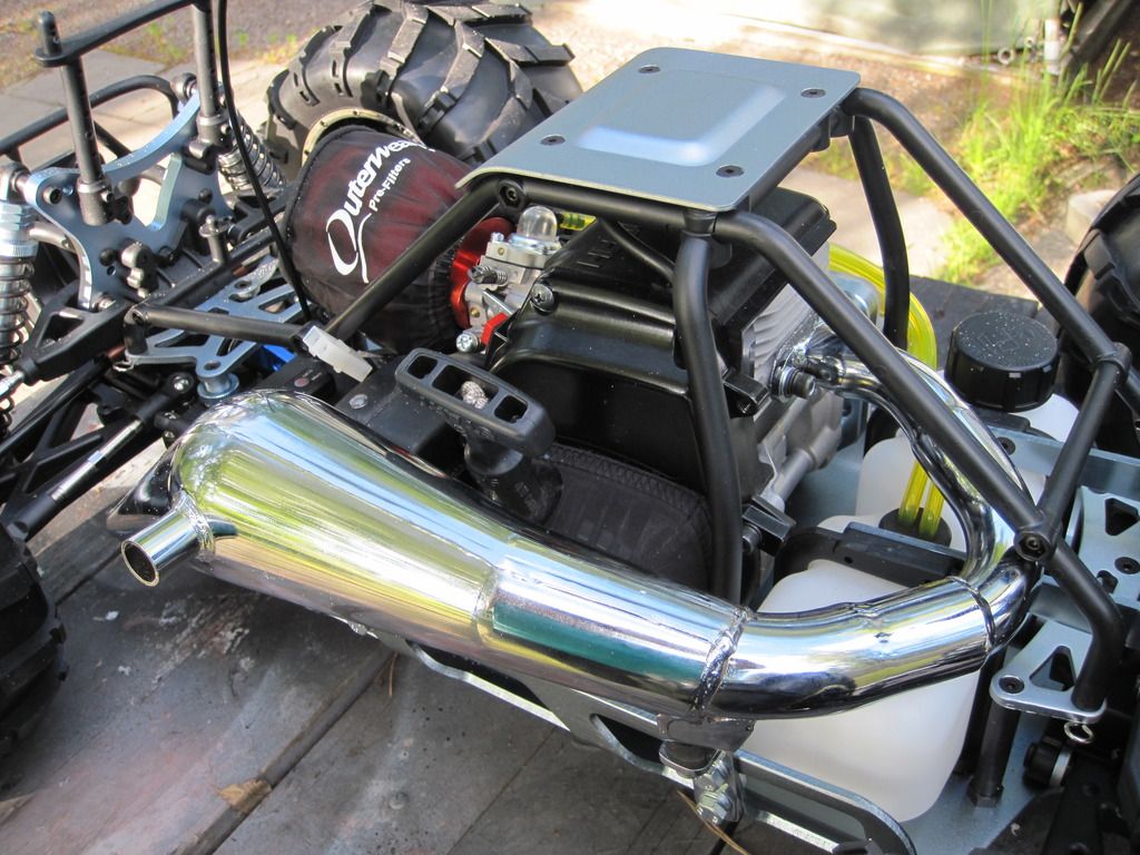

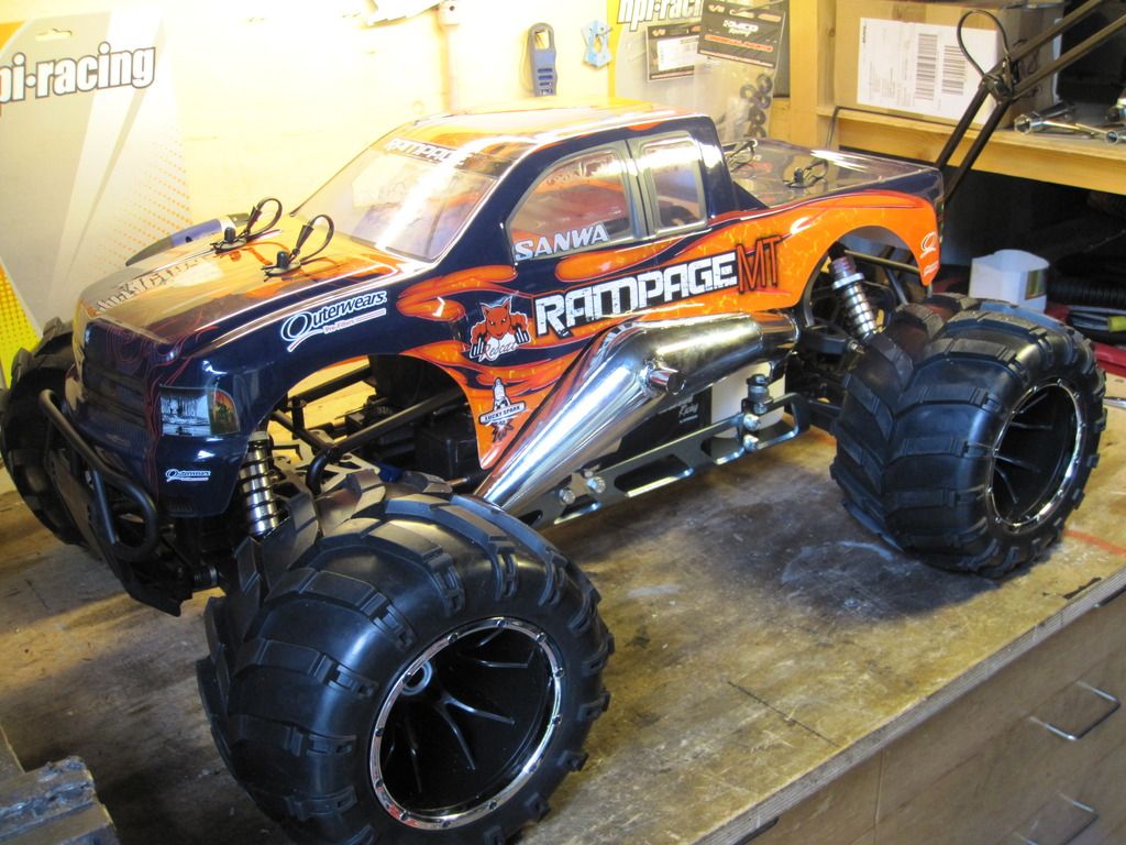

Tuli sitten sekaannuttua tälläiseen Maverick - RedCat - HSP monsteriin tai mikä lie onkaan  :roll:
RedCat Rampage MT V3 kori, jota muokattu putkea varten sopivaksi.
Moottorina vakiokuntoinen Zenoah G320RC, DDM billet imusarja teflon tiivisteillä, HPI Bajan vakio putsari ja kallistettu putsarinpohja, Red Neck pre-filter, lohkon ilmanotto verkotettu, CY puhallinkotelo, modattu G320 kytkinkoppa, CY-kytkimen kannatin, mitkä-lie kytkinpalat, pakista löytynyt 6000rpm jousi, Outerwearsit putsarissa ja vetokäynnistimessä. Alumiininen moottoripukki, alu jarru ja -keskidiffin kiinikkeet. Polttoaineletkut uusittu tycon letkuilla ja tankki käännetty toisinpäin helpottamaan tankkausta.
DDM Dominator putki, meteli sen mukainen.
Tukivarsiin vaihdettu 6mm 12.9 pultit nylock muttereilla niiden orkkis E-sokka/tappi viritysten tilallle, etu jäykkäri vaihdettu alumiiniseen HSP:n jäykkäriin, takavetareissa Bajan suojakumit ulommissa nivelissä. Tukivarret päivittynee V3-mallisiin jos nuo pettävät, diffit saattavat olla tässä jo V3 mallista. Servo saver vaihtunee HSP:n aluversioon jos tarvetta. Radiona Sanwa MT-4 / RX-461, Killer Super Bee, korotettu radiokotelo ja HPI 4300mAh akku. Servot toistaiseksi vakiot, vaihtunee Savöx:n jos/kun pettävät.
Ensimmäiset koeajot ajettu...jarrupalat pitää säätää, liikaa välystä ja vivustoakin muokata, mutta muuten vaikuttaa toimivalta kunhan koneen saa ajettua sisään. Yllättävän ketterä kun luulin että tämä tarvii lentokentän kääntymiseen, ei todellakaan tarvi...renkaat taipuvaiset woblaamaan, pitänee avata ja katsoa onko foamit miten paikoillaan kun kaikki renkaat ei woblaa läheskään yhtä paljon.
Kovempaan vauhtiin varmaan syytä vaihtaa pyöriksi Bajan takapyörät ja Trencherit....niin ja Verticon 24mm hex adabterit.
Mukava vaihteeksi olla myös bensa-monsteri, niin voi vapaammin ajella missä vaan  :cool:

No on kyllä komia, vaaditaan ajovideota :cool:

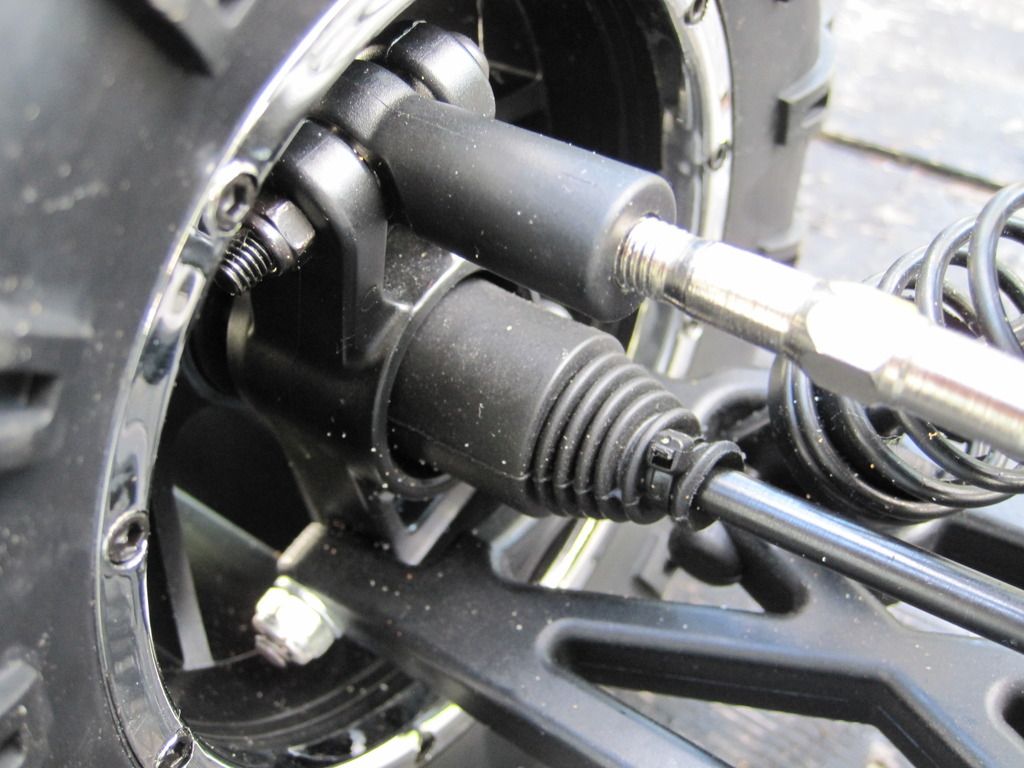

Mitä kuvaa katsoo niin tuohon "woblaamiseen" voi vaikuttaa myös noitten hubien muoto.
Eli tuo hubin tappilinjan ja renkaan keskikohdan väli on aika suuri....ja vielä kun on iso ja painava rengas.

Tuollainen tuli laitettua. Melko valmis paketti jo edellisen omistajan jäljiltä. Itse lisännyt uudet etuiskarit, uudet bensaletkut, tankin korkin reikä korvattu letkulla. Alumiininen diy rollcage 10mm ja 8mm tangosta.
Servojen varsiksi tuli alumiiniset kun toinen muovisista antautui.
Pannuna tuossa on Zenoah G320rc, DDM Dominator putki. Ohjausservoina Hi-tech HS-5765MH ja kaasu/jarru Savöx SA-1283SG.
lisäys:
Superbee kill switch löytyy myös ja bajan suojakumit vetarien päissä. En muuten saanut superbeetä toimimaan mitenkään spektrumin srs4210:n kanssa. 410:llä toimii hienosti.
« Viimeksi muokattu: 20.07.15 - klo: 15.57 kirjoittanut gasmonkey »

Meinasin tehdä aluputkesta ja alutangosta tulpat päihin johon voisi tehdä kierteet...tuossa on vissiin umpitankoa kaikki kaaret.
