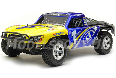

Ittellähi tuli nyt vkloppuna slashi, huomena pitää vielä moottori ja laturi + muut romppeet hakea postista. Fiksuna tuli nyt mieleen, että olishan noihin akkuihin voinu liittimetki tilata valamiiksi. :grin: Nooh kerkeehän nuo. Jospa tuota tässä joku päivä joutas käyä tuossa koulun parkkiksella vähä kokkeileen.
tommoosen se postipoika toepi.

samanmoisenhan se mullekki toi mutta harmaa mustana.ajelen nyt toistaseksi ihan vakio tekniikalla,kattella sitten keväämmällä harjatonta tekniikkaa ja gigasia radioita ja laittaa nuo traxxasin sähöt tohon tamiyan porscheen

Niin onko tuo nyt sitte sen 4wd slash?
nuo renkaat on kyllä KOMEAT :shocked:

Itteasiassa renkaat ei oo nuo, vaan nämä perus:
Paketin kylessä on kyllä tommoset aiemman kuvan renkaat, vaan eiköhän sitä alakuun pääse nuillaki. :grin: Ihan takatuuppari tuo on mikä tänne tuli. Saapa nähä koska tuota pääsee kunnolla koittaan ko tuli tänään vedettyä kunnon lipat; pää osu seinänkulumaan ja nilikka mullinmallin. Vaarallisia nuo muovimatot + tossut joiden pohjassa on lunta. :grin: Tänään hain vielä tuon ezrunin ja laturin postista, positiivisesti kyllä yllättyny kuin helposti tuota roinaa saapi ulukomailta tilattua. Eikä joutunu edes hobbycityn tilaus tullattavaksi.

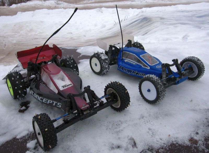

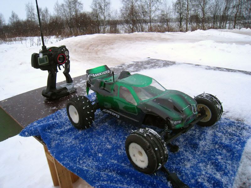

Tuossa pari mallikuvaa meiän käyttämistä niittikuvioista. Eteen ulkoreunaan riittää yks rivi ja takaseen kaks + kaks vähän limittäin rivit. Pitoa riittää niin että slipperit huutaa ja rossiradan suorilla joutuu löysäilemään ettei lennä katolleen HETI.  :mrgreen:
Eturenkaat kantsii pitää vähän puskevammalla piikkisetupilla niin ajaminen on helpompaa. Kun saatte piikit toimimaan niin käykääpä ihmeessä testaan kamoja Alaraudan radalla!! Tulee heti uusi ulottuvuus kun ei voikkaan vetää mihin sattuu kaasu pohjassa. Piikkien etu on myös se, ettei tartte olla rata niin priimakunnossa vaan irtolunta kärsii pinnassa olla suht reilustikki.
Ni tosiaan, meillä on ruuvit jätetty pitkiksi. Ehkä jopa suosittelen tekemään näin niin ei ainakaan tuu uupeloa pidoista vaikka lunta ois enempiki. Ruuvit ollaan ruuvattu sisäpuolelta läpi, niin että kanta jää tonne rattaan sisälle. Pysyy piikki paremmin kiinni! Sit vielä tippa liimaa tohon kumen ja ruuvin väliin tukemaan liitosta.
