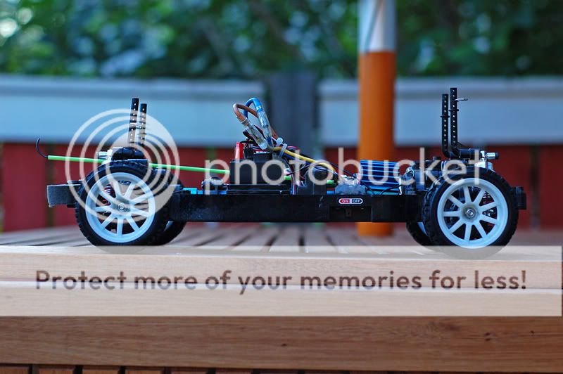

Poissa Hösö
« Vastaus #699 : 31.07.09 - klo: 00.26 »
Jaaha, jatketaampa asiallaki välillä.... :mrgreen:
Sain tuossa käsiini pidemmät iskarit sekä ralliplokki kumekset...
Alustaa olinki jo etukäteen remelöiny, että tukivarret saa tippumaan alas. Noh, näin sitte kävi! :shocked:
Kuvat kertokoon...
Autoon tuli korkeutta tuntuvasti. Lähtökohta oli 12mm, nyt pohja taitaa roikkua 24-25mm korkeudessa. Nyt alkaa oleen jo maavaraa sen verran että voi hiekalla päästellä kohtuu huoletta. :grin: Rallyblokit nosti jo autoa itsessään mukavasti. Nyt kun on pidemmät iskarit niin pari huomiota piti ottaa, ohjauksen vanttiruuvien päät taittuu liikaa alas ja jäävät näin "kanittamaan" hieman. Tarkoitus onkin hieman siistiä niitä vielä puukolla, jotta kanitus jää pois. Sekä alustaa pitää remelöidä jotta iskareiden tuoma hyöty saadaan käyttöön. Iskareihin pitää hakea säätöjä, sit ku pääsee ajamaan. Sisällä on nyt 2reikäset männät ja 45 öljyt...Varmaan siirryn 3 reikäsiin ja löysempiin öljyihin...
Kuvan autossa on vielä osittain vakio tekniikka kiinni, ainoastaan kone on vaihtunut 17x2 Nosramiin. Tarkoitus on pistää tuo 4300kv harjaton, kunhan vaan jostain löytäis noparin sille kaveriksi. Tarkka kaveri varmaan huomaakin että diffien ulostulot ja vetrit uupuu. Tarkoitus on hankkia kuuladiffit ja teräsvetarit autoon. Muoviset ulostulot nimittäin ottaa kiini tukivarsiin nuilla pidemmillä iskareilla.
Täältä tähän! Kommentoikaa ja heittäkää vinkkiä jos jotain tulee mieleen!  :azn:

 :p rouheee maavara alkaisi olemaan, ja siistit ralli gummit  :cool: Vai nopparia? Itse käytän side wideriä ja voin suositella varauksetta sitä. 3s lipo max 4600kv tai 2s lipo max kv 5700 combo 149,- tai pelkkä noppari 89,- mm rc-SABE kauppaa ko tuotetta. kv 4600 on aikas passeli tähän pulkkaan kertoi karvajalka mulle.
Tossa mun ralli renkaat  :p :lol: :shock:
« Viimeksi muokattu: 31.07.09 - klo: 04.47 kirjoittanut Hedgehog »
Poissa Hösö
« Vastaus #701 : 31.07.09 - klo: 09.11 »
No nuo mennee jo aika överiksi, siis renkaat... :mrgreen:
Joo oon mie castlea katellu, näyttäs isosta maasta saavan 100e SW ja 150e MM, jompi kumpi varmaan tulee, mutta se sitte istutetaan firestormin perään. Kone ois jo tähän ralliprojektiin, mutta halpa säädin uupuu vielä. Varmaan pittää parinkympin ezruni tilata...
