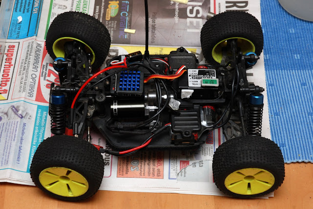

Nyt on tuo Team Orion Vortex setti asennettu:
Kulkee hyvin, ainakin vakiomoottoriin verrattuna, mutta ajoaika tuntuu olevan lyhyt. Akku on uusi 1200 mAh NiMh. Moottori tai nopari ei tunnu kuumenevankaan mainittavasti ulkoajelussa. Onko antaa esim pinjonisuosituksia tuohon, moottori on 7500kV.

Näyttää hyvältä! Täytyy yrittää saada itse kanssa aikaiseksi. Mikä pinjoni - 12T ?
Oletko kokeillut Kyoshon kauppaamia 9,6V akkuja? Onko ne 1500mAh, en muista.

Tuo on kyosho-kaupan akku, eli 1200mAh, en tosin siinä vaiheessa kysynyt olisiko ollu isompia. Pinjoni on muistaakseni 12T.
Yksi mikä voisi olla syy on luistokytkin. Miten sen tiukkuus säädetään kohdilleen... Ainakin jos jalalla rajoittaa auton menoa niin tuntuu että se alkaa luistaa aika herkästi. Keskellä on 3Racing kuulatasauspyörästö, joka sekin voi tietty luistaa.

Hahaa! Vauhtia alkaa piisata!
Toisinsanoen ensimmäiset paikat laukes jo
nimim. komeasti taipunut vetoakseli ja tukivarrenpalasia kourassa :laugh:
Nyt sit kysymys kuuluu, jos tuohon alkaa alumiinia laittamaan, niin tuleeko siitä koskaan kestävää? Eli kannattasko sittenkin jättää joku (halpa?) osa muoviseksi, jotta se toimii sulakkeena kun kröhm.. ajokin liitorata ei ole kuskin hallussa..

Lainaus käyttäjältä: LintuPete - 30.01.09 - klo: 16.11
Se on hienoa kun kulkee :grin:
Jotain olisi hyvä jättää sulakkeeksi. Nimimerkillä pohjalevy vaihtoon...
Alatukivarret olisi ehkä syytä jättää muovisiksi. Ja vanteet. Luulisin...
Tässä on kokeiltu lähes kaikki mahdollinen:
http://www.uk-microrc.co.uk/forum/index.php?showtopic=9358
