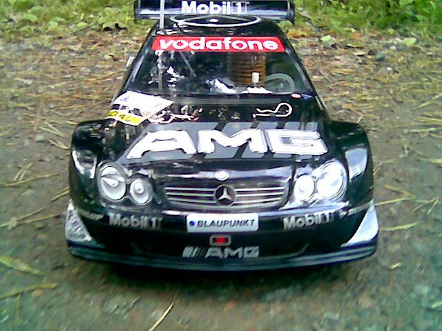

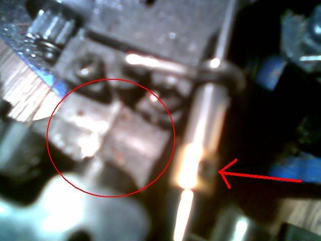

Tässä heimosen kuvat:
Tuo toinen on hieman epäselvä, mutta eiköhän siitä selvää saa.

Sitä saa säädettyä kuusiokolo ruuvista (nuoli) ja jarru levyt on tieääkseni ympyrän kohdalla.

ok jos ei onnistu niin kantsiiko mun purkaa vaihteisto uskoisn että toi
jarru kiristys onnistuu

kiristin nitä jarru ruuveja eikä auttanu ollenkaan ne vaan pöri eikä
kiristyny ollenkaan grrr ongelma o se että toi jarru vipu o jotenki löystyny
ku jarrun laittaa päälle ni se jarru ei skulaa ollenkaan :(
servokin vaikuttaa, pitää olla vahva servo ja riittävät akut
mutta kyllä se käsin pitäs saada toimimaan ekas eli linkkiä sormin vääntämällä levyt pitäs ottaa kiinni
heimonen
YO!
Purn sen ja huomasin että siinä oli mm jarru levy menny rikki siinä syy
no hätä saan ens viikolla uuden :)
