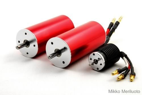

« Vastaus #1465 : 14.01.09 - klo: 22.41 »
Nyt on XL:ää!
(Vertailuna etualalla on 370-sarjan moottori).
