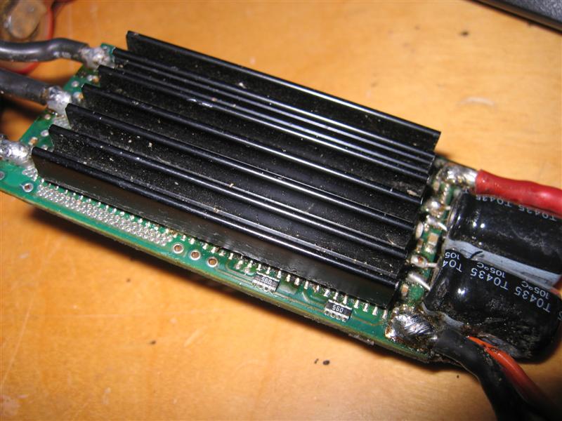

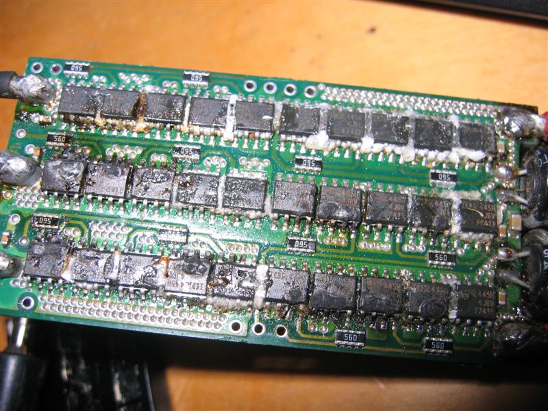

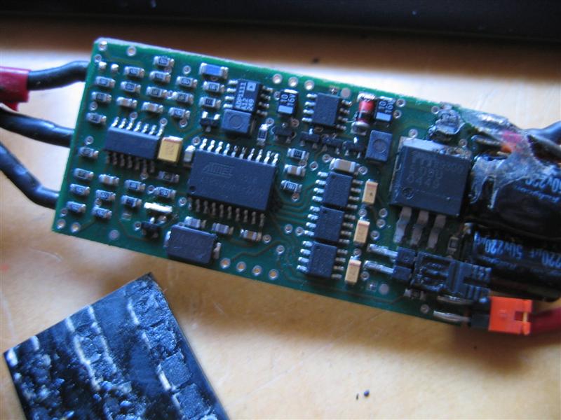

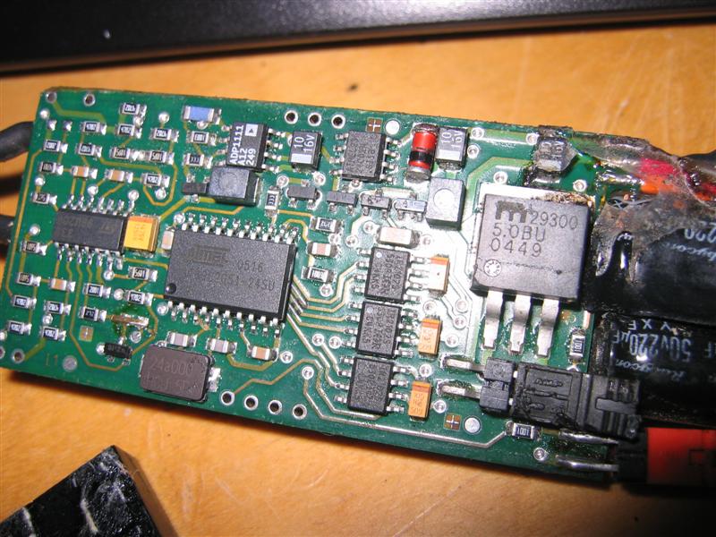

Nyt kävi niinkin ikävä juttu, että nopari simahti kokonaan (BK warrior 9920). Savutti vaan, vaikka kytkennät on aina ollu oikein! Tänään vielä normaalisti moottori toimi ilmassa, mutta kun iskin sen autoon ja kaasutin, niin auto ei kunnolla liikkunut. Sitten sen teho hiipui kokoajan ja nyt motti hädintuskin pyörii. Kuumiaa vaan niin pirusti varsinkin keskeltä.
Pistin myös merkille, että aikasemmin säätiessänin piippaus oli erittäin vaimea. Myöhemmin sitä ei enää edes kuulunut. Kaikki kytkennät sun muut on aina ollu oikein ja nopari on ollut suojattuna aina. Olisi kyllä mukava löytää ongelma..
Tossa on muutamia kuvia.
Noparin ns paremmalla puolella ei ole mitään jälkiä kärähtämisestä tai ei ainekaan mun silmääni näy.
Siilin alta liimaukset sulaneet.

Siinä näyttää olevan kärähtänyt useampikin FET:ti. Olen nähnyt jo useammankin tälläisen BK:n säätimen, joka on kärähtänyt tuolla tavalla. Oikein mitään ei ole tehtävissä, jos ei ole varusteita ja taitoa juotella pintaliitoskomponetteja. Lisäksi joudut ostamaan useampia sopivia FET:tejä.
SlidSlide
Ei juma.. Siis kärähtänyt tosta noin vaan, vaikka kaikki on aina ollut oikein, tuuletus päällä ja märältä suojattu. Ei ole minkäänlaista taitoa noitten kanssa. Pitäsköhän kysyä medasecista, lähettäiskö tehtaalle vai nouseeko kulut suuriks. Mites takuut kattaa tämmösen, kellään kokemuksia?

kuvassa siilin alta... fettien jalkojen väleissä osassa näkyy kuin jotain valkoista tai "metallivaahtosta" kytkis niitä yhteen! Se on kovin samannäköistä kuin LRP-hiilellisen noparissa mulla oli taannoin. Sen kun lähetti takuuseen, ni palasi takasin ku bumerangi Syynä se vaalee töhnä, jonka ne väitti olevan pitkällisen kosteuden syytä. Itte tiesin ettei kosteelle, sumusellakaan säällä oltu ajettu.
Tossa on kovin saman näköstä...

Lainaus käyttäjältä: "4wdkanootti"Syynä se vaalee töhnä, jonka ne väitti olevan pitkällisen kosteuden syytä. Itte tiesin ettei kosteelle, sumusellakaan säällä oltu ajettu.
Joo tuo töhnä tulee kun tina joutuu veden (Tai kosteuden) kanssa kosketuksiin, prosessia (Hapettumista) nopeuttaa vielä jos laitteessa on virta.
Eli suht turha laittaa takuuseen jos tuota hapettumaa laitteesta löytyy.
Esim Nokian 5110 puhelimen piirilevyn kerran muinoin erehdyin pesemään vesihanan alla (Oli kaatunut maidot puhelimeen), pesun jälkeen kun piirilevyn otti pois vedestä, rupesi silmin nähden valkoinen "töhnä" kasvamaan pintaliitos juotoksista (ja kyseessä oli pelkkä piirilevy, eikä sähköjä tietenkään).
Esim puhelinhuollossa (Täällä paikallisella puhelinyhtiöllä) kastunut puhelin upotetaan samantien veteen (Ilman akkua tietenkin) jotta ilman kanssa hapettuminen ei jatkuisi, vasta kun puhelin otetaan työn alle se puhdistetaan alkoholilla (Se syrjäyttää veden).
Tuo esimerkki osoittaa vain että jotkut tinalaadut eivä siedä vettä lainkaan (En nyt tarkoita että tuossa olisi vastaavaa tinaa käytetty).
Monetahan tietää että kastunut nopari tai vastari rikkoontuu melko nopeastikkin jos siihe on sähköt kytkettynä, ilman sähköjä ja huolella kuivattuna (Siis jos sähköt on heti otettu pois) nuo laitteet yleensä toimivatkin kastumisen jälkeenkin.
Tuo hapettuma muuten kosteana johtaa sähköä ja voi olla että se on kytkenyt fetit ja näin aiheuttanut oikosulun, jonka johdosta fetit on palaneet.
Tulee vain mieleen että lämmön vaihtelut (Varsinkin jos ajaa näillä ilmoilla ulkona) aiheuttaa paljonkin kondenssikosteutta....
