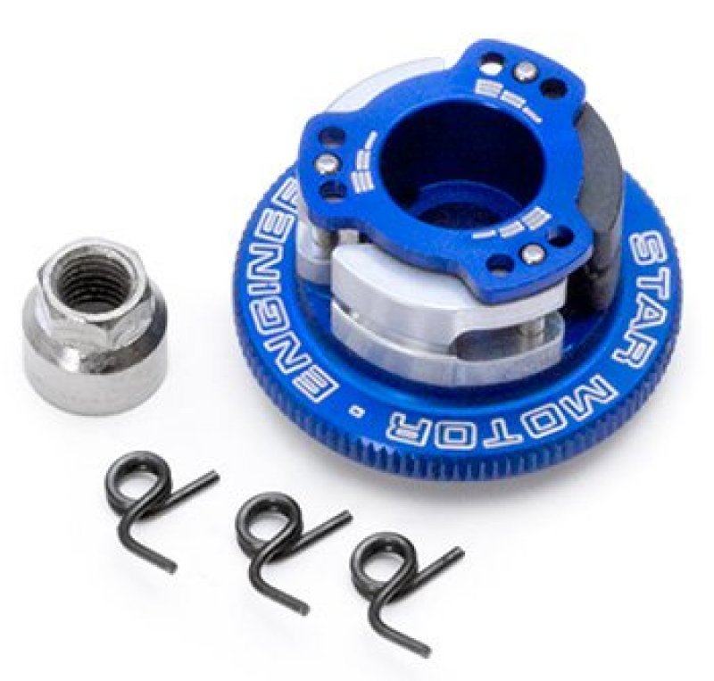

Noh... Kytkin ongelma ratkesi,
näkyy olevan samanlainen tämä psr 3v2
kuin tämä Star-motor / Sirion vastaava
samat palat ainakin käy kun sellaiset satuin saamaan, lisää vaan pitää tilata...
