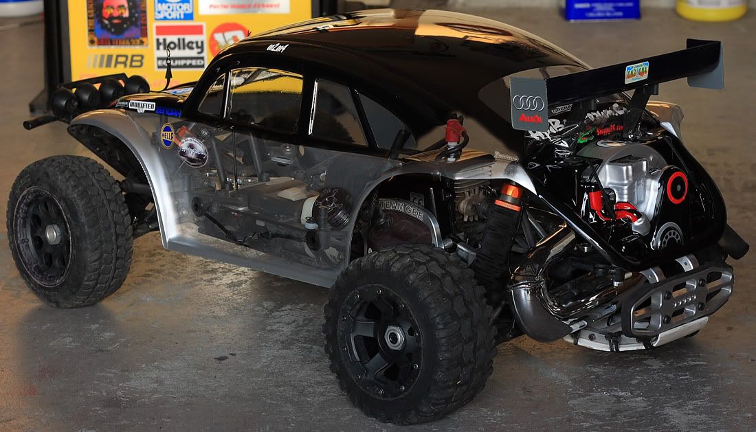

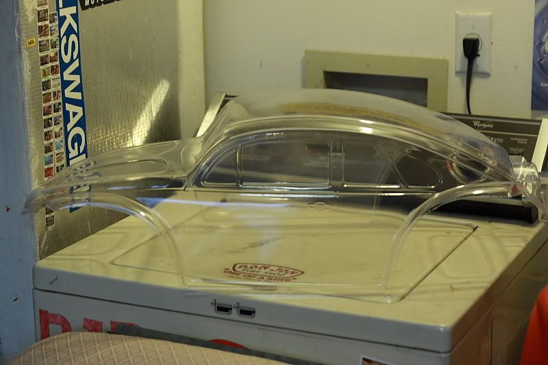

mites tää, aika siisti, vai?!  :cool: (taitaa olla 2 kuvaa päällekkäin)
Poissa Lehtibakka
Vs: HPI Baja 5B
« Vastaus #2334 : 28.04.11 - klo: 21.08 »
Komia on.
Jos tollasia koreja oikeesti saa jostain niin saa laittaa linkin tänne tai yv.
Vs: HPI Baja 5B
« Vastaus #2335 : 28.04.11 - klo: 21.48 »
kaveri sanoi että tuo kori on kuulemma "discontinued"
Vs: HPI Baja 5B
« Vastaus #2336 : 28.04.11 - klo: 21.58 »
Joo, toihan on Pro-Linen Baja Bug koppa ja valmistus on lopetettu jo.
