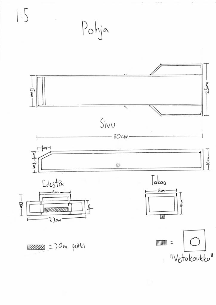

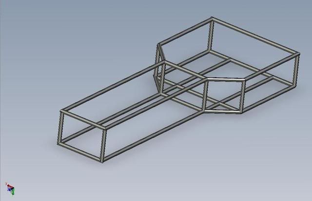

Olikos tähän tulossa millanen runko? Onko suunnitelmia olemassa? Tuli mieleen että perusrunkona vois käyttää muutaman millin alumiinilevyä jonka kanttais sivuilta. Pitkittäistueks vois laittaa parit neliöputket jotka hitsais muutaman sentin etäisyydelle toisistaan, ja pulteilla kiinni alumiinilevyyn. Etu- ja takarenkaiden ripustusten kiinnikkeet vois hitsata näihin putkiin, kuten myös moottorin ja voimansiirron. Kevyemmät osat vois pultata alumiinilevyyn. Näin rakenteen sais pidettyä suht yksinkertaisena ja varmasti myös riittävän jäykkänä kevyehköön autoon.

Putkirunko tulossa, pitkittäiset putket ja taakse hiukan levenevä runko koneen vuoksi. Mulla on kone tiedossa, jos sen saan ostaa. Haluatkos kuvia tosta, ilman mittoja koska sahan leveys vaikuttaa leveyteen. Pituutta ajattelin nostaa metriin, ajettavuuden takia sekä koneen saa eteenpäin. Leveydestä en sitten osaa sanoa, 20cm+ kuitenkin sekä tukivarret n. 10cm

Juu, meenkin piirteleen tästä vielä. Skanneri pitäis asentaa vain kun jaksaa että sais kuvat koneelle, mitat (leveys) taidankin saada melko pikaiseen, hoitelen kumminkin ne tässä.

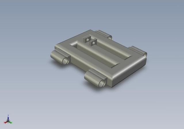

Kuva upittu, toinen rungosta työn alla.
E: Kuva korjattu
Joel P
Kuva lisätty, toivottavasti tää up ei haittaa kun ei noussu ton muokkauksen takia.
Joel P
#42

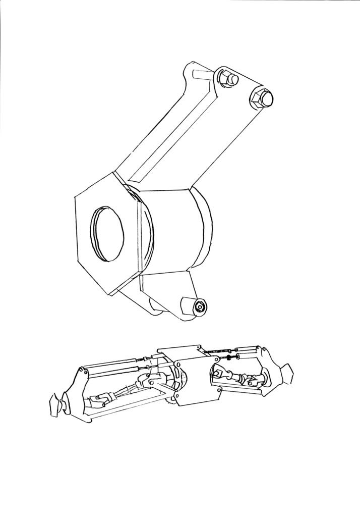

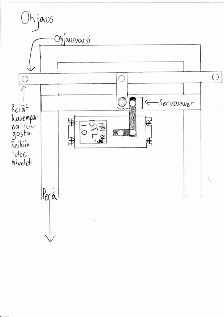

Pari kuvaa vielä lisää, piirtelen vielä vetonivel systeemin hieman tarkemmin, ensiö- sekä toisiovedon akselit ja osien järjestys kuvia.
E: linkit kuviin korjattu.
rc-ck
Hyviltähän sun suunnitelmat näyttävät. Runkoon kannattaa laittaa ainakin yksi poikittaisputki tukemaan pitkiä edestä taakse kulkevia putkia. Tämä sekä pohjan putkien välille että sivuille. Piirtelin aikani kuluksi cadikuvan laittamies mittojen mukaan. Näyttääkö toi yhtään siltä miten sen tarkotit vai ymmärsinkö aivan väärin?
Sitten noista perän tukivarsista.. Tuolla totetuksella joudut laittamaan vetoakselit, joiden pituus muuttuu jouston mukaan, muuten tuo ei toimi. Sellaiset sitten taas saattavat olla vaikeat tehdä. Valmiita Bajan tms vetoakseleita tuskin kannattaa ostaa vaikka ne saisikin siihen sopimaan (itse en ainakaan ostaisi). Kun käyttää paljon valmiita eri autojen osia niin projektin hinta nousee nopeasti ja pian onkin sama tekeekö auton itse vai ostaako samantien valmiin merkkiauton. Toinen tapa olisi tehdä kiinteät akselit joihin hitsaisi murrosnivelet molempiin päihin. Halvat murrosnivelet saisi, kuten usa-1 aikaisemmin mainitsi, auton ohjauspyörän akselista. Kuulemani mukaan varsinkin k10 koppasessa Nissan Micrassa, eli siinä vanhemmassa, olisi varsin pienen kokoiset nivelet. Tällöin tukivarsien toteutusta pitäisi muuttaa sen verran, että ne olisi saranoitu molemmista päistään pystysuunnassa samalle linjalle kuin vetonivelen taitekohta on. Myös piirtämäsi pyöränkulmien säätömahdollisuus olisi jätettävä tekemättä, sillä tukivarsien tulee olla yhtä pitkät vetoakselin kanssa.

Hei, toihan on tosi hyvä! Tarkoitin juuri tollaista. Noita poikkiputkia tulee muutama kappale, en vain piirtänyt niitä tuohon koska vaikea sanoa mihin kohtaan esim. tankki tulee, joten ne laittelen sitten vähän järjestyksen mukaan. Taakse tulee koneen kohdalle kaksi pitkittäis-suunnassa, jotta voi säätää ketjun kireyden, sillä mulla tulee ensiövedoksi ketjuveto ja toisiovedoksi hammasrattailla toteutettu, rattaat Bajasta. Mulla on tossa suunnitelma, miten teen vetareiden jouston pituusvaihtelun mukaan. Vastaus = Neliöputki, niihin sitten noi nivelet jotka piirustuksessa.

Jeps. Solidworks löytyy siis nyt täältäkin ja laittelen parempia kuvia kun ehdin opetella käyttöä tarpeeksi. Koulusta sain luvan tehdä auton. Onkos ideoita miten laittasin esim. neliöputket suoraankulmaan sekä myös toisiinsa nähden vaakatasoon? Ajattelin tehdä laudasta 90 asteen "suorakulman" ja vanerit päälle, jotta saa vaakatasoon laitettua. Pitääs tehdä tarkasti.

Pahoittelen viivästystä suuresti, tarkoitus oli saada projekti aluilleen jo viime vuoden puolella, mutta koulussa oli toinen projekti , enkä arvannut sen vievän näin kauan aikaa. Vielä on vähän kesken, muutama tunti menee sitä tehdessä.
Teknistä on 4h viikossa, keskiviikkoisin ja perjantaisin joten silloin aina edistyy ja koetan saada kuvia. Ennenkuin aloitan työn, piirrän mahdollisimman pitkälle sitä Cadilla, mutta tietenkin alan tekemään heti kun pääsen. Pikkuhiljaa edistyy kuitenkin jo suunnitelmat, mitat eivät välttämättä pidä aivan kutinsa koska en tiedä täysin osien kokoa, esim. pallonivelet yms. Jos haluat katsoa kuvat 3D:nä, voit hakea netistä ohjelman eDrawings, jolla voi niitä katsoa, mutta minun täytyy lähettää ne sinulle vaikkapa MSN kautta.  Runko tulee siis 15mm neliöputkesta.
Linkki eDrawingsin lataussivulle
Laitan kuitenkin kuvina näkymään kanssa, tässäpä näitä:
Runko

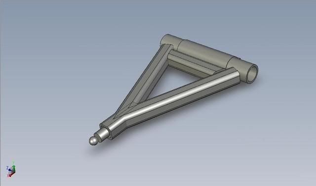

Etualatukivarsi

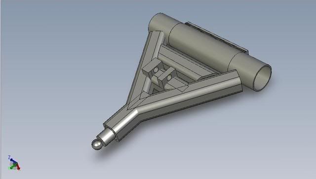

Etuylätukivarsi
Taka-alatukivarsi

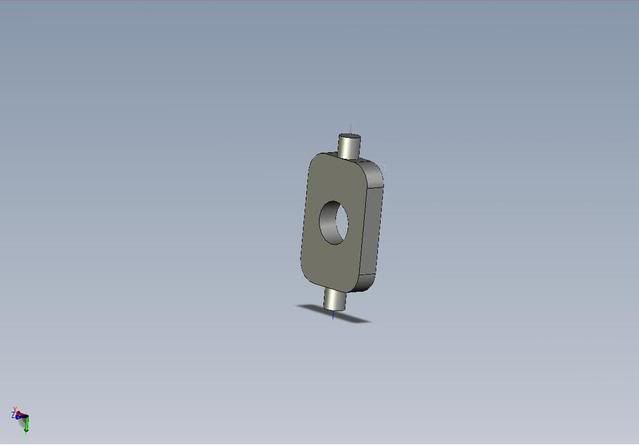

Hubi ilman nivelpalloja

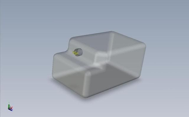

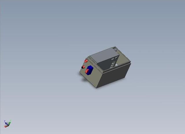

Tankki

Oulun seurulla, mielestäni en kutsuisi tätä härveliksi? Osat ei voi olla samat, koska teen itse ja suunnittelen kaikki itse Cadilla. Yleensä autossa on runko, tukivarret, tankki ja sellaiset. Kehittävää kommenttia?

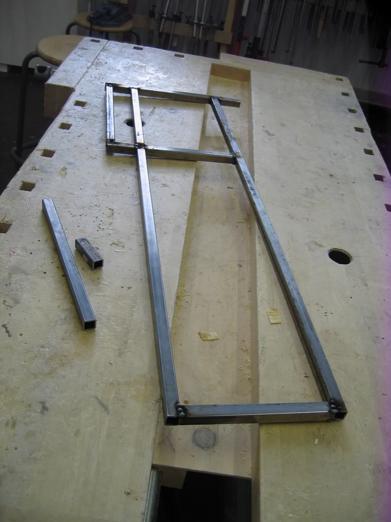

Tänään aloitin tekemään monsteria, sain kohtuullisen paljon aikaan. Runkoputket alaosaan on paria putkea vaille leikattu, parilla pisteellä ehdin jo tuikatakin kiinni. On hidasta touhua, voin sanoa. Mitta on kokoajan kädessä, jottei tule hitsattua päin peppua. Koulussa ei vain rauhassa tahdo ehtiä aina tekemään, koska tunnit ovat lyhyet. Tavoitteena on saada runko tehtyä nyt kevään aikana. Onneksi mitään suurempia ongelmia ei tänään vielä ilmennyt. Kuvia tulee tässä ensi perjantaina aikaisintaan, koska keskiviikon tunnit menevät taas johonkin opettajien virkistyspäivään (voi &¤%/"%@£$@  :evil: )

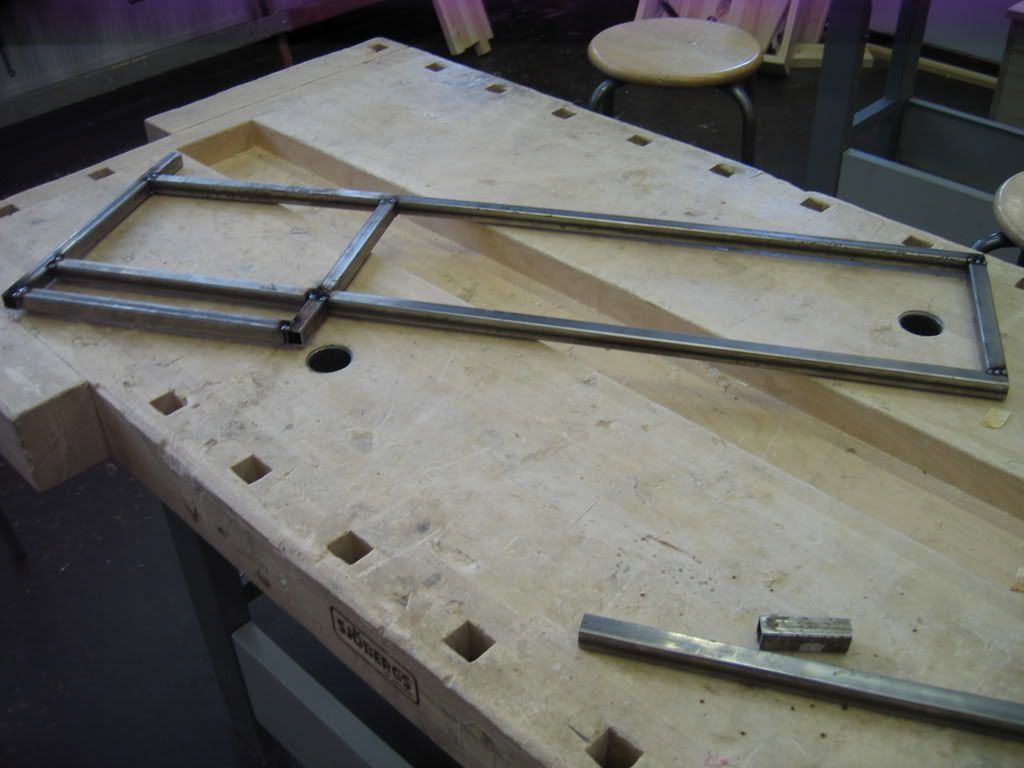

Noniin, kuvat kertovat enemmän...Kuten lupasinkin  :wink:
Pahoittelen ettei kuvat ole kovin hyviä, ensi kerralla vähän paremmin sitten  :roll:

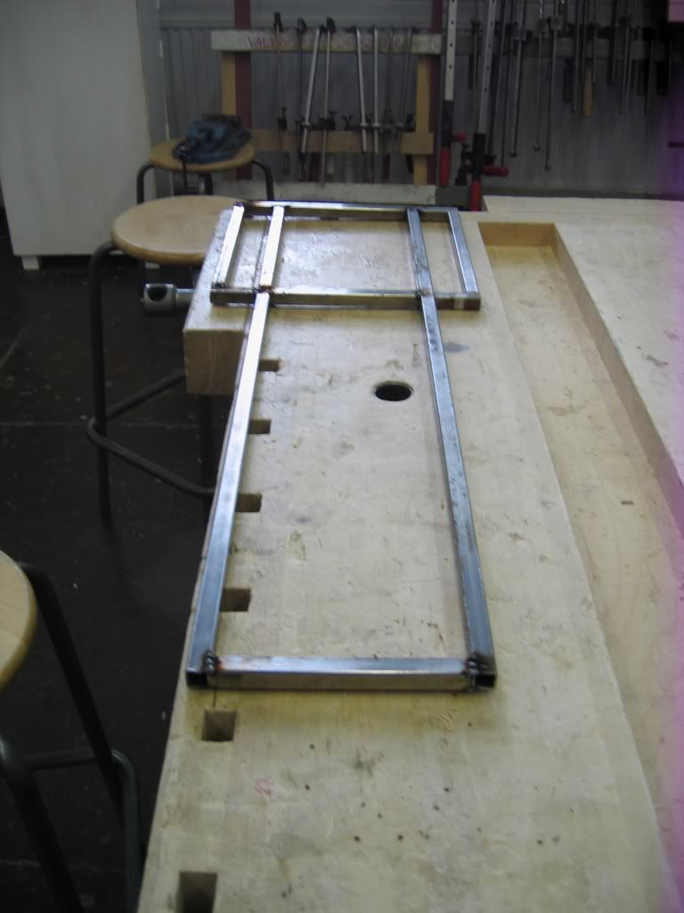

Tänään sain koko alarungon hitsattua pisteillä kasaan, ja tehtyä 10kpl 7cm pystytolppia, jotka tulevat ala- ja ylärungon väliin. Kamera jäi valitettavasti kotiin. Oli kiva viilailla tasaisiksi noita tolppien päitä, varsinkin kun jokaisessa on vähän eri suuntaan vinoutta. Ei oikein rautasahalla onnistunut suoraan sahaaminen, johtuen laiskuudestani koska en jaksanut kiristää terää  :wink:
Keskiviikon tunnit menivät taas, joku Syömishärö RY-juttu oli ja kas kummaa, teknisen tunneille sopivasti. Ensi keskiviikkona yritän muistaa ottaa kameran mukaan jotta saa lisää kuvia  :smiley:
Ensi keskiviikon tunnit menevät melkoisella varmuudella puoleksi viilatessa päitä tasaisiksi ja muutamaa hitsauspistettä viilaillessa, jotta saa saumat sitten kunnolla, eli mahdollisesti viikon päästä perjantaina on ainakin tolpat pystyssä.
