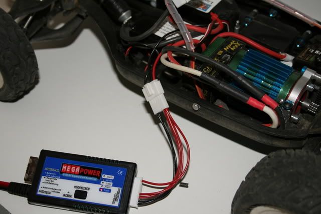

Tossa aikoinaan hankittiin eka tasuri, joka on jäänyt nurkkaan pölyttymään, mutta otettu nyt käyttöön kun hommasin uuden menopelin ja sen mukana tuli MaxAmpsin 7,4v 2S - 5500mAh lipo. Liittiminä tuossa lipossa tasurille on Hyperion/Apache Taps standardi liittimet. Itselläni ei ollut sopivia liittimiä, joten tilasin sopivat ja ne saapuivat tänään, mutta...
Kuvassa näkyvät liittimet kiinnitettyinä. Huomasin ihmeellisen asian, kun katsoin liittimiä, niin
balanserista tulevat punaiset liittimet yhdistyvät lipon liittimiin, mutta liposta tulee punainen
liitin ja musta ja molemmat niistä menevätkin punaisiin liittimiin balanserissa, siis hä? Toisella
reunalla yksi musta menee oikein balanserin mustaan, mutta miksi ihmeessä tuo toinen musta
on tuossa punaisen vieressä ja yhdistyy punaiseen balanserijohtoon?

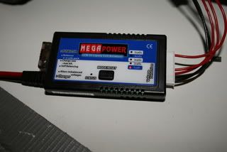

Tässä itse balanseri. Latauksessa tuo 1cell palaa punaisena vilkkuen ja status palaa vihreänä
myös vilkkuen. Meneekö lataus siis oikein, vai pitäisikö 2 cell palaa? Ei ole hajuakaan tästä
balanserista, koska ei ole ohjeita jäljellä.
Eli apua kaivattas! Kiitos jo etukäteen vaivautuneille.
Duster1
Vaikea sanoa tosta balancerista, mutta luulisin tuon oikein menevän.
Eihän siinä molempien kennojen valot voikaan vilkkua, koska muutenhan se tyhjentäis/latais kumpaakin kennoa ja eihän ne sitten tasaantuisi.
Siis sen kennon valo mikä vilkkuu tasaantuu pienempi/isompi jännitteiseen kennoon riippuen tasaatko lataamalla vai purkamalla.
Samalla tavalla toimii mulla tuo Bantamin tasurikin.
Vihreä "pää"valo palaa ja se kenno mikä tyhjentyy/latautuu "tasaantuu" muiden kennojen jännitteisiin vilkkuu.
Bantamissa kun kaikki valot sammuu niin tasaus on valmis.
Varmaankin lataat akun tuon tasurin kautta? Tasurissa taitaakin lukea, että maks. latausvirta 6A niin toivottavasti kestää tuon 5.5A jos sillä lataat.
Itsellä yksi tasuri sanoi sopimuksen irti, vaikka en ees käyttänyt maks. virtaa minkä olis saanut tasurin kautta ladata.
Tuli muuten mieleen, että onko tossa tasurissa ees purkavaa tasausta vai pitääkö aina ladata tuon kautta?
-SS-
Jep, sain hieman itsekin selvitettyä noita lähteiden kautta, mutta oikeassa olet sinäkin, samaa asiaa. Itsellä on vaan ollut tuo Astro Flight tasuri, joka on hyvin yksinkertainen ja toimiva ja tämä oli kaapinpohjalla ja pääsi nyt käyttöön kun tuli erilainen lipo, erilaisilla liitoksilla.
Lataan akun tuon tasurin kautta ja liittimien myyjä suositteli liitinten kannalta max. 4A lataamista. Vaikka lukeehan tuossa 6A, mutta varmimmiten pidän vehkeet kunnossa lataamalla vaikkapa 3A virralla, koska kiirettä ei ole. Onhan se selvää, että noin pienet johdot käy kuumana, jos antaa 6A läpi, enkä edes ajatellut sitä yrittääkään.
Siitä onko tuossa purkavaa tasausta, niin ei ole tietoakaan, luulis että on, mutta mites sitä selvittää ja mitä jos sitä ei siinä ole, vaikutukset= ?
Duster1
No tasaako se jos pelkkä tasuri on akussa kiinni. Ei siis laturia kiinni.
Jos toimii niin silloin se on myös purkavaa mallia (yleensä taitaakin melkein kaikki olla).
Monesti niissä lukee paljon purkuvirta. Bantam PB-6.ssa on 500mAh
-SS-
Ei se taida tehdä sitä  :undecided:  Ainoastaan yksi vihreä valo vilkkuilee, mutta Cell-kohdissa ei tapahdu mitään. Huono vai hyvä asia? Kai balanceri silti latauksen aikana lisää- ja purkaa / tasapainottaa kennoja, poistaa toisesta jos tarpeen ja lisää toiseen jos tarpeen?
travi
Kas tuo tasuri on identtinen minun Swallowin balancerin kanssa.
Kun tuon tökkää akkuun kiinni se alkaa tasaamaan akkua. 1Cell vilkkuminen tarkoittaa sitä että ekassa kennossa on enemmän jännitettä ja se purkaa sitä. Kun tasaus on suoritettu vilkkuu 1 ja 2 cell valot (2s lipossa) viisi kertaa ja vehje menee pois päältä. Tasauksen suorittaminen näin on tietty mahdollista.
Painamalla kerran tuota mode-nappulaa tasuri siirtyy "connected" tilaan ja voit painaa akkulaturisi lautaksen starttia. Tasaaja vilkuttelee latauksen aikana sitten
noita cell valoja sen mukaan miten joutuu kennoja tasailemaan. Laite on minulla ainakin toiminut moitteetta vaikka käyttöliittymä nyt vähän kryptinen onkin.
-SS-
Eli tuolla balancerilla voi siis tasata ilman laturiakin? Kun laittaa balancerin akkuun kiinni, niin se tasaa sitä ittekseen, jos on epätasapainossa, niinkö? Ja tuo 5 kertaa välkkyminen meinaa sitä, että lipo on balanssissa?
travi
Kyllä, vehjes purkaa myös kun on disconnected moodissa.
Jos joku kenno kohtaa jännitteen 2,75V menee tasuri ittekseen pois päältä, en muista mitä se siinä tapauksessa vilkutteli.
Mulla on kyllä manuaali olemassa.
-SS-
Jees, kiitti tiedosta. Onks manuaali 4-sivunen PDF englanniksi?
travi
Manuaali on paperivihkonen, englanniksi ja epäselvästi :)
