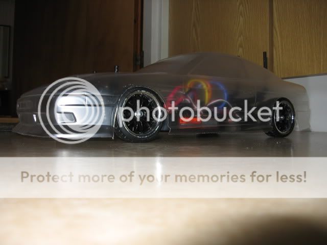

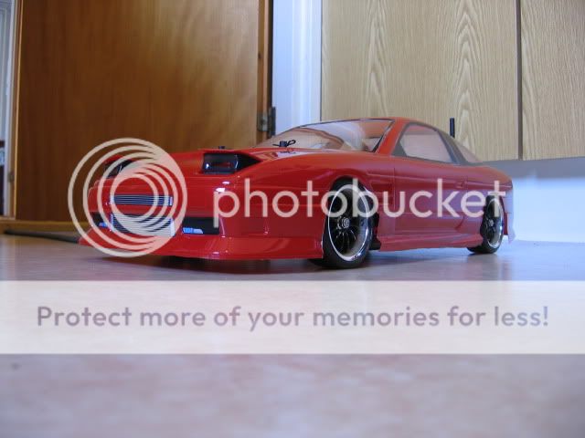

Kuumailmapuhaltimella tuo nyt sitten lopulta onnistui kohtuullisen kivuttomasti, kun pystyi samaan aikaan pyörittelemään sormilla kumit notkeiksi. Pistetään sen kunniaksi yksi kuva kesken eräisestä projektista. Värit vielä niskaan ja pientä leikkausjälkien siistimistä, niin se on siinä.

Kiitoksia  :smiley: Katsotaan sitten maalauksen jälkeen, että näyttääkö enää hyvältä. Se kun ei ole mitään vahvimpia puoliani, mutta tekemällähän sitä oppii  :tongue:

Eipä tuo maalaus nyt sitten ihan putkeen mennyt. Maski repeili ikkunoiden reunoista ihan miten sattui, eikä ollut ihan vakain mahdollinen käsikään maskia leikatessa. Väristäkään ei tullut ihan toivottu, laitan huomenissa kuvaa tehdyistä tuhoista. Tuli myös huomattua, että nuo hpi:n advan neovat eivät todellakaan ole mitkään parhaat mahdolliset kumit asvaltille, tai siis pitoa on kyllä mukavasti, mutta ei liikaa joten sen puoleen ovat kyllä hyvät. Kulutusta saisivat vaan kestää enemmän, nyt on kaksi ja puoli akullista päästelty asvaltilla ja kuviota ei noissa renkaissa enää kunnolla näy, tai sitten se on kuskista kiinni  :roll:

Tekemällä juu, ja olisi kai tuokin onnistunut, kun olisi vähän paremmin jaksanut keskittyä siihen eikä vaan säheltänyt hirveällä vauhdilla koria väreihin. Noh ensi kerralla paremmin sitten. Kyllä tuo nyt treeni koppana menee, eipähän ainakaan harmita ihan niin paljoa sitten jos/kun auto kierii pitkin seiniä ja kori on ihan säpäleinä  :smiley:
Kuvassa auto näyttää paljon paremmalta kuin luonnossa. Kai tuota jollain yyber drifting tarrasarjalla saisi vielä paremman näköiseksi, mutta kun autosta oli tarkoitus tehdä kadulle sopiva peli, niin sellaisia tarroja tuskin laitan. Kuvasta puuttuu näköjään peilitkin vielä, ja nuo taka koritolpat on sitten ihan tarkoituksella toistaiseksi vielä noin pitkät, asia korjaantuu heti kunhan vain saan päivitettyä surkeat am radiot gigaversioihin  :smiley:
