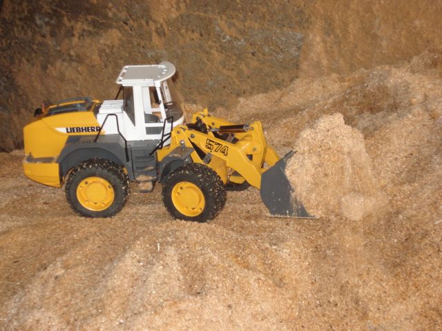

Tossa pari kuvaa..
Liipperi purukasalla.
Ja mesessä lava sovituksessa.

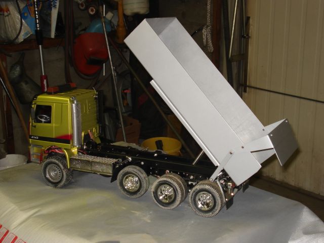

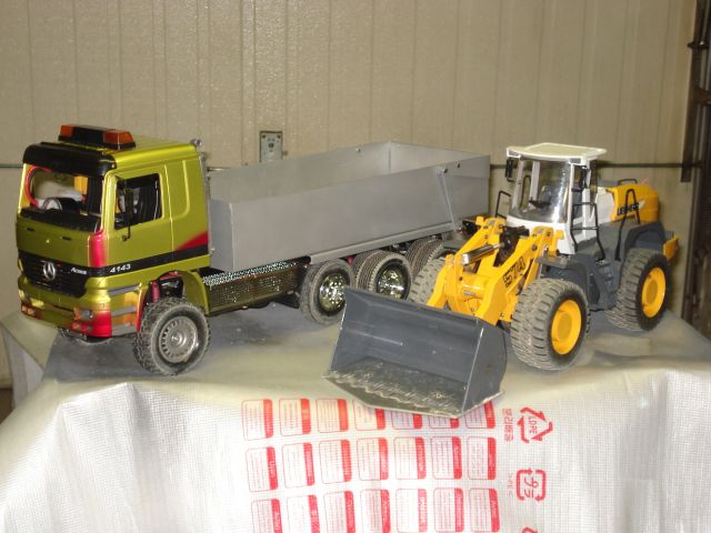

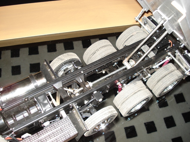

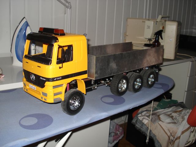

Nonii pari kuvatusta.

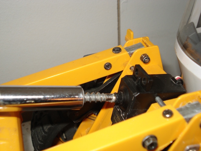

Kippisysteemi
Rippeli akseli
Liipperin kauhasylkky

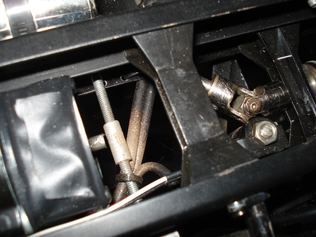

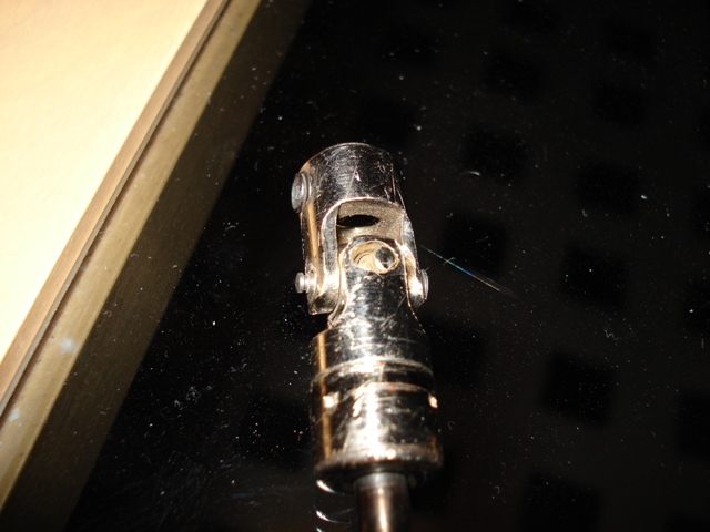

Huomasin tossa eilen kun auto kulki vähän nykimällä, että kardaani ei tunnu oikeen kestävän ristikoistaan vääntöä
High liftin jatkettu kardaani on vähän kulahtanu, noin 4 akullista ajettu soraa ja purua...
Hävinnyttä messinkiä löytyi mm. ilmaletkujen päältä..  :roll:

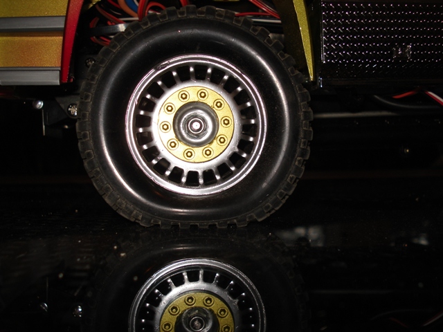

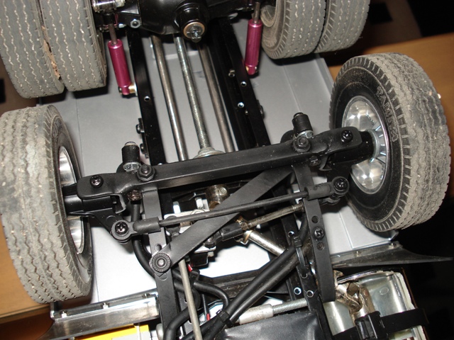

Eturenkaat ei ole kovin aidon näköset eikä näytä oikeen kestävän etuakselipainoakaan, tyhjän auton etuaksulapaino on reilu 5KG. Pitää jonkinlaisia foameja ruveta kehittelee. Orkkis tamiyan katkasulaikoilla ei ollu mitään asiaa hiekalle, turpa painuu hiekkaabn akselia myöten jo tyhjänä. Pakko oli laittaa nuo leveemmät etutassut, ei vaan oikeen kestä painoa ilamn foameja.
Tollaset kumit tilasin saksanmaalta vetopyöriin, ei noi tamiyan alkuperäset oikeen oo hyvät pehmeessä.
javascript:popupWindow('http://www.hobbydirekt.de/popup_image.php?pID=60841&imgID=0&XTCsid=7556baa21feff3f7299d8cfc88260fca'
Edittiä:
Pitää vissiin duunata nuo kardaanin ristikot ihan teräksestä, ei tuo messinkinen taija kestää. Tulee sen verran vääntöä kuorma päällä hiekkaan kun uppoo ja lukot päällä koitttaa jauhattaa irti. Auto painaa kuorman kanssa kummiskin jo 12-13 KG tulee 4 paripyörän jauhattamisesta näköjään aika paljon vastusta!  :shocked:

No niin. Asiallisen näköistä on sulla kalusto.  :grin:
