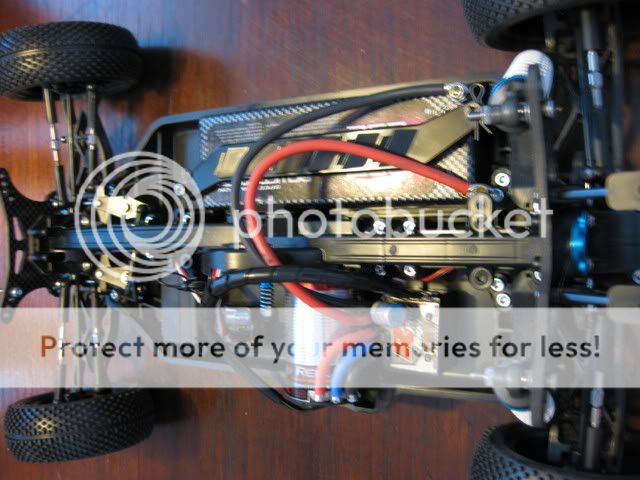

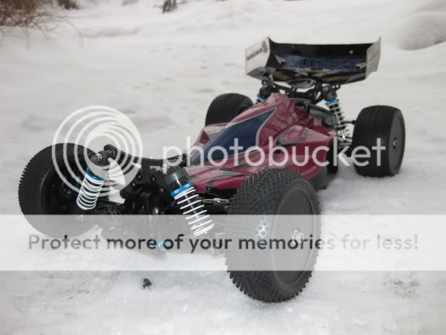

Itse päivittelin autoni aikoinaan suoraan paketista paremmilla osilla kasaten. Suurin osa nyyteistä tuli tilattua stellasta(http://www.stellamodels.net/catalog/default.php?cPath=75_175&sort=2a&page=1), koska sieltä saa partsit huomattavasti edukkaammin kun suomesta, esim kevyempi ja jäykempi pohjakaukalo n. puolet halvempi kun vastaava suomessa..
Pari kuvaa kyseisetä autosta..
Taitaapi kyseinen auto olla nykyään meidän taloudessa...vieläkö joku näillä ajaa? Tuli pirssi ostettua pojalle ekaksi 4wd krossariksi Hämeenlinnan suunnalta,tekniikka vielä puuttuu mutta tarkoitus olisi saada kasaan viikon sisään ja testiajoon Tikkurilaan viikon päästä lauantaina.
