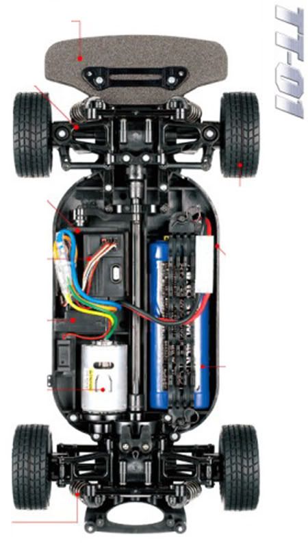

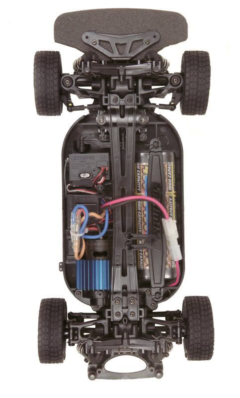

TT01E vs TT01

« Vastaus #434 : 02.01.09 - klo: 08.24 »
Suurimmat erot TT-01E mallissa on ohjauslinkistö, ei ole enää viittätoista astetta klappia... Myöskin muoviosien laatu muuttunut, parempaan suuntaan mielestäni. Ja tosiaan ylädekki tulee E:ssä vakiona.
Näkisin kyllä että esim. knucklet menee edelleen samat, erot tuuningosissa lienevät ohjauslinkistön kohdalla suurimmat.

Jos perus TT01 mallin ostaa eikä driftimallia, niin seuraavat osat kannattaa tilata samalla:
Kuulalaakerisetti
Alukardaani + ulostulot
Alumoottoripukki
Kaksi edellämainittua siinä tapauksessa, jos virimottia laittaa kiinni
Lisäksi säädettävät ylätukivarret sekä ohjauslinkit, 3Racingin ylätukivarret paremmat kuin tamiyan omat IMHO.
Niin ja öljyiskarit tietty kannattaa hankkia samantien.
TT-01D mallissa on muistaakseni normi TT01 malliin eroa juuri kuulalaakerit, alukardaani, säädettävät ylätukivarret ja ohjauslinkit, öljyiskarit sekä sport-tuned moottori. olisko ollut vielä moottoriin jäähysiili. Ja tietty valmiiksi driftirenkaat.
TT-01E mallissa näyttäis olevan säädettävät ohjauslinkit noiden ohjauslinkkirakenteen sekä ylädekin lisäksi, mutta onko muita eroavaisuuksia perusmalliin.
Kannattaa katsoa hintaeroa d ja e ja perusmallin välillä, sillä d mallissa ainakin 20-30 ekin edestä parempaa kamaa jota joutuu joka tapauksessa päivittämään perusversioon.

Itse asiassa TT-01D:ssä ei tule mukana alukardaania, mutta tuo siili moottorille kuuluu kyllä pakettiin.
TT-01E:ssä taas yksi isoimmista eroista on lyhyempi akseliväli. En tiedä mimmoinen operaatio sen kasvattaminen normaaleihin lukemiin mahtaa olla kun ei ko. autoa itselläni ole. Mutta ainakin se saattaa vaikuttaa korien valintaan.

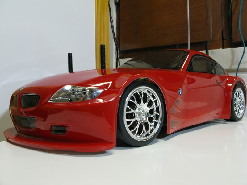

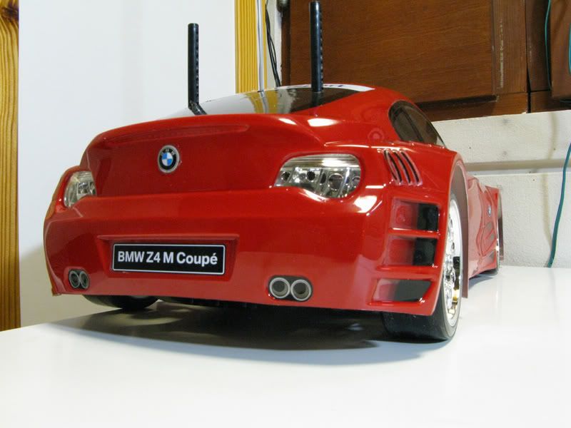

Jotkut korit ovat suunniteltu lyhyemmälle akselivälille, jolloin saatat joutua vaihtamaan takatukivarret toisinpäin, jolloin myöskin auton akseliväli lyhenee, ja näin kori lyhyemmän akselivälin korit istuvat paremmin. (renkaat ovat lokasuojien keskellä)
Tällaisia lyhyen akselivälin koreja oli ainakin omistamani BMW Z3 roadster.
Poissa snakepoison
« Vastaus #440 : 02.01.09 - klo: 12.34 »
Pieni letkuinen mies kun BMW on =). Leikki leikkinä. Punainen on kyllä vaan pirun siisti väri. Laittelen myös kuvia omasta Tamiyasta, kunhan nyt eka saan sen tilattua

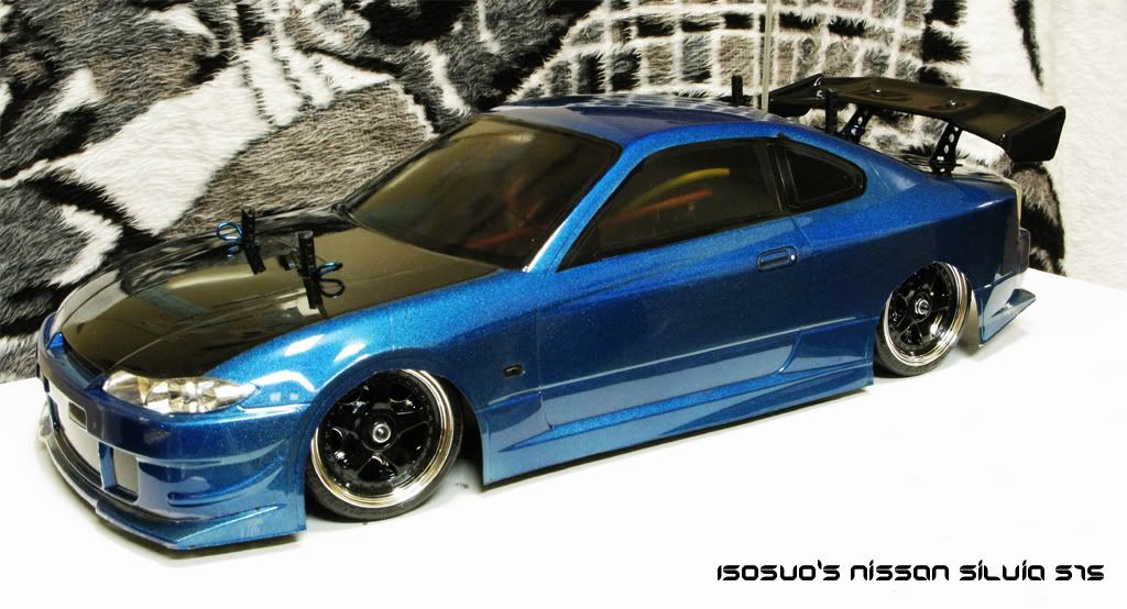

TT01 sai uuden korin päällensä jo jonkin aikaa sitten.  Nissanmiehillä taas tunnetusti on iso lerssi:
Poissa snakepoison
« Vastaus #442 : 02.01.09 - klo: 14.43 »
Siisti on Nipponi, taitaa olla Silvia ? Mitenkäs te teette nuita tummennuksia autojen ikkunoihin ?
