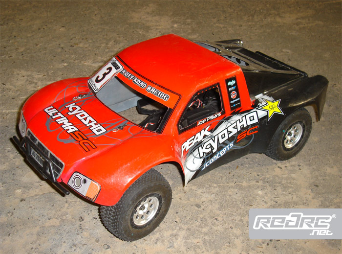

Tänään Pekun 4X4:sen päällä oli mun koppa ja istu suoraan päälle. Samoihin reikiin. Leikkasin omaan koriin ovaali reiät tuulilasiin, taakse missä puhallin tarrat sekä takapuskurin kohdalta auki. Ei ota ilmaa alle enää. Hyppyihin sain huomattavasti pituutta lisää.
Ei vaan ole kisalaillinen enää... mikä on tosin hieman hölmöä. Esikuvissahan ei ole tuulilasia lainkaan, eikä tuulilasin leikkely ole esim jenkkilässä kiellettyä.
Esimerkki:
Tosin itsekin juuri leikkelin omasta Blitzin kopasta kokeilumielessä tuulilasin pois, koska kori menee jokatapauksessa vaihtoon. Saapi nähdä miten vaikuttaa. Eipä noihin SC-kisoihinkaan näytä väkeä tulevan, joten sikäli mieluummin ajan ainakin itse paremmin toimivalla autolla kuin sellaisella jolla saisi osallistua kisoihin jos sellaisia olisi...
