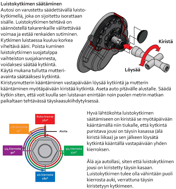

Sanokaapas mitenkä slipperi olisi hyvä säätää.
Siten kuin auton käyttöohjeissa opastetaan:

Kiitokset penguinille slipperi ohjeista, pitääkl se aina säätää uudestaan eri ajopaikoille?

Ei kestä. Ei tarvitse säätää uusiksi muuten kuin slipperin kuluessa, kun se alkaa pikkuhiljaa luistaa enemmän. Laita se säätö kuntoon pitävällä pinnalla (esim. asfaltti), niin vähemmän pitävällä (esim. sora) luistosta huolehtii myös heikompi pito ja paikat kyllä kestää.
