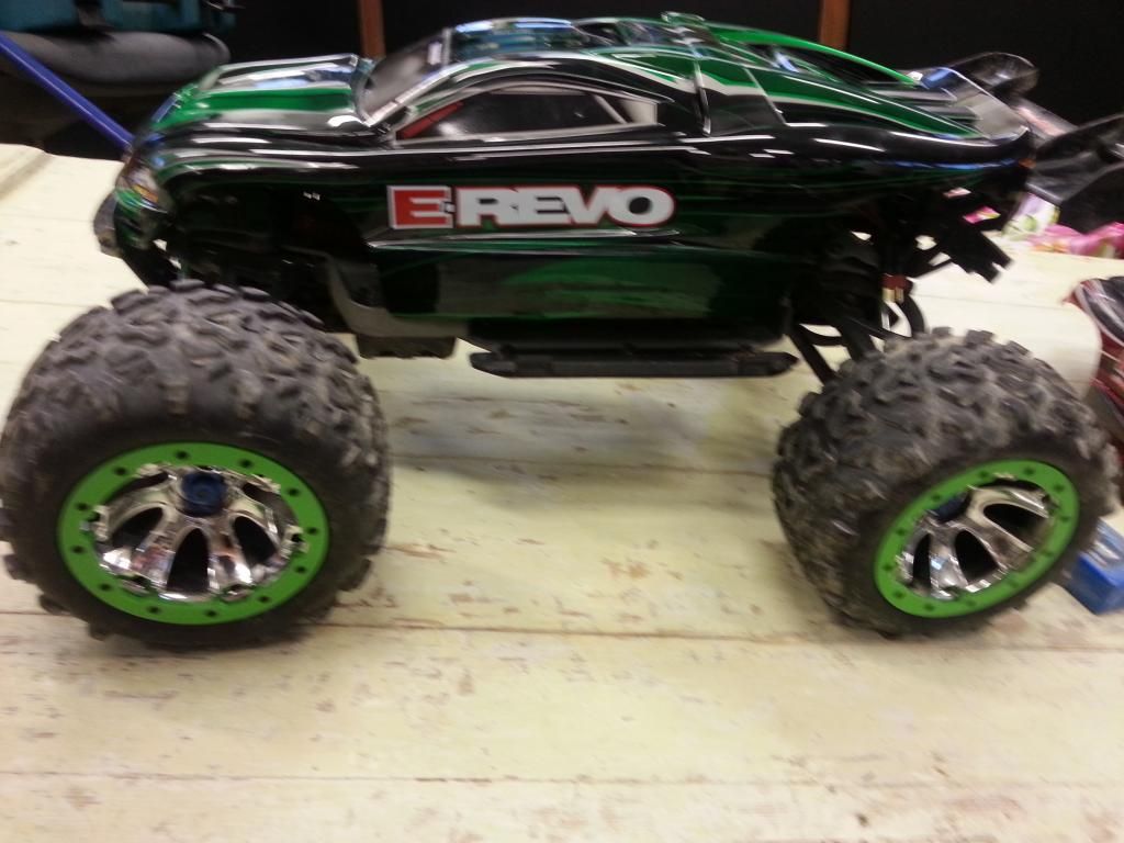

Tervehdys tännekkin,
Täytyy tähänkin topicciin jotain laittaa, kun tuli hankittua muiden vehkeiden ohelle tälläinen E-Revo.
- harjaton Leopard Hobby LBP4074-2000kw moottori
- Toro TS150 concept noparilla
- Flyskyn FS-GT3B ohjain
- 2 kpl:tta Zippyn 20c series 5000 akkuja
- toinen käyttämätön kori ja paljon varaosia.
Auto vaatii hieman pientä viimeistelyä ja jotakin päivitystä.
Ainakin tuota harmaata ehjää runkoa ja noita akkujen ilmanottoaukkoja saa tarjota, sekä tietty muitakin osia jos hyllyssä ylimääräisenä lojuu.
