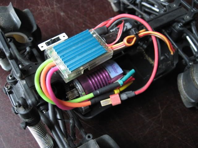

Omistan kyseisen quarkin valmistaman säätimen, osaako joku sanoa, voiko tuolla
ajaa harjallista moottoria, kuten mamba 25:lla vai onko vain harjattomille?

Kannattaishan tuota mainita mikä säädin kyseessä. Quarkillakin malleja on useampia kuin yksi. Kuvasi ei säätimestä nyt isommin kerro kun tekstit on toisellapuolen. Mutta kaikki ovat säätimen olettaneet olevan tietenkin Quark Pro Car 33A :). Mutta näin periaatteessa tuo kuva on lähes täysin turha.
Itseäkin jäi nyt kiinnostamaan saako tuolla mamban kaaviolla kytkettyä sitten kaikki harjattomat säätimet pyörittämään myös harjallisia? Vai onko kyse pelkästään mamba 25:sta?

Ettei säätäminen mene liian helpoksi niin valmistaja kehoittaa valitsemaan moottorityypiksi out-runnerin, mikäli inrunner moottori on 6 tai useampi-napainen ja mikäli outrunner on alle 600kV-kone niin valitaan in-runner. Näin tehdään Quark33A Universal-säätimen kanssa, jonka veikkaisin tuon kuvan säätimen olevan. Tää nyt oli tällasta triviaa, mutta mistä sitä tietää mitä koneita porukka autoissaan kokeilee. Valmistaja on speksannut tuon säätimen kestämään 5-kennoisen LiPon. Eihän tuo 3-kennoisella edes lämpene kunnolla ja seuraavaksi täytyykin kokeilla miten se suhtautuu 4-kennoiseen.
« Viimeksi muokattu: 27.04.08 - klo: 15.17 kirjoittanut janitor »
