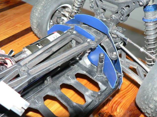

Vähän harmittaa tuon Lazerin arkuus hiekalla/soralla, joten ajattelin testailla vähän erilaisia vaihtoehtoja, joilla voisi saada kestävyyttä noille rattaille. Ensimmäinen versio oli jo edellä mainittu levy taakse ja tämän lisäksi vähän verkkoa (siivilän teurastin :) ) pohjassa oleviin reikiin.
Nyt sitten mennään vähän eteenpäin ja testataan alkeellista suojaa rattaille. Saa nähdä, että mitä tästä tulee. Autoon on tulossa Bullet -koppa jossain vaiheessa ja avaan siinä olevat ilmanottopaikat, joten motille tulee sitä kautta viileetä ilmaa.
No tässä kuitenkin kuvia tämänhetkisestä tilanteesta. Suojia on siis edessä ja takana, kiinnitys kuumaliimalla. Etummainen suoja ei tosin toimi ilman pohjassa olevia verkkoja, joten ne tulen laittamaan vielä jossain vaiheessa paikalleen.
Päärattaan edessä oleva suoja ottaa vähän rattaan pintaan kiinni, mutta testataan toimiiko. Tuohon voisi vielä jossain vaiheessa rakennella päälle jotain suojaa. Pohjassa oleva rattaan reikä on ensimmäisiä testejä varten tukittu.

Vs: Kyosho Lazer zx-5 RTR
« Vastaus #771 : 21.08.09 - klo: 14.18 »
aikas siisti viritys. voitaa mun pahvinpalan 12-0. pitää kokeilla ite kans ku meni se pääratastaas taas vaihteeks :grin:

« Vastaus #773 : 21.08.09 - klo: 14.47 »
aikas siisti viritys. voitaa mun pahvinpalan 12-0. pitää kokeilla ite kans ku meni se pääratastaas taas vaihteeks grin
Kiitos kiitos. Saa nähdä sitten, että miten tuo toimii käytännössä :grin:
Oon katsonut noita stellamodelsin levyjä, mutta en nyt ainakaan vielä tilaa. Teen omia ilmaisia virityksiä alkuun. Mitenkäs lämmöt tuon pohjalevyn kanssa? Itse laitoin jo siivilää pohjalle, niin jää suurimmat kivet ainakin ulkopuolelle.
http://i13.photobucket.com/albums/a254/PJL1985/Kyosho%20Lazer%20ZX-5/P1030560.jpg
Hauska homma vaan tuossa kuvassa, että rattaan suoja ei näy ollenkaan. Tein sellaisesta läpinäkyvästä muovista. Hyödynsin tyhjän lamppupaketin kuorta :D Mutta kuten näkyy, niin hengittää aika hyvin tuon verkon kautta, mutta pitää suurimmat p*skat pihalla.

No niin.. Nyt on sitten ajettu ensimmäiset testit alkeellisella ratassuojalla. Tulos ei ollut todellakaan odotettu :D
Jos tuosta kopasta/ratassuojasta ei saa täysin suljettua, niin pieni pöly pääsee kuitenkin tuonne rattaan luokse. Omassa testissä tuo suoja oli rattaan etupuolella todella lähellä rattaan pintaa. Väliin menee pientä pölyä => kitka kasvaa => ilmeisesti kitkakytkin alkaa luistamaan :)
Eli täytynee nyt vaan todeta, että ei tuosta kovin helpolla saa sorapeliä.. No, onneksi rattaita saa uusia, joten jos niitä joutuu silloin tällöin uusimaan, niin se on sitten voi voi.
