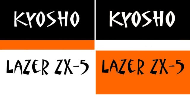

Pikapuoliin pitäis maalata Lazeriin uusi koppa. Tarkoitus olisi tehdä yksinkertainen kaksivärimaalaus ja siihen väliin tehosteviiva. Tekstit sitten teippaamalla. Tässä olisi pari vaihtoehtoa, mitä olen ajatellut. Vaikea päättää :) Eli musta yläosa, viiva valkoinen tai oranssi ja alaosa sitten oranssi tai valkoinen. Kyosho teksti tulee siipeen ja Lazer tekstit kylkiin.
