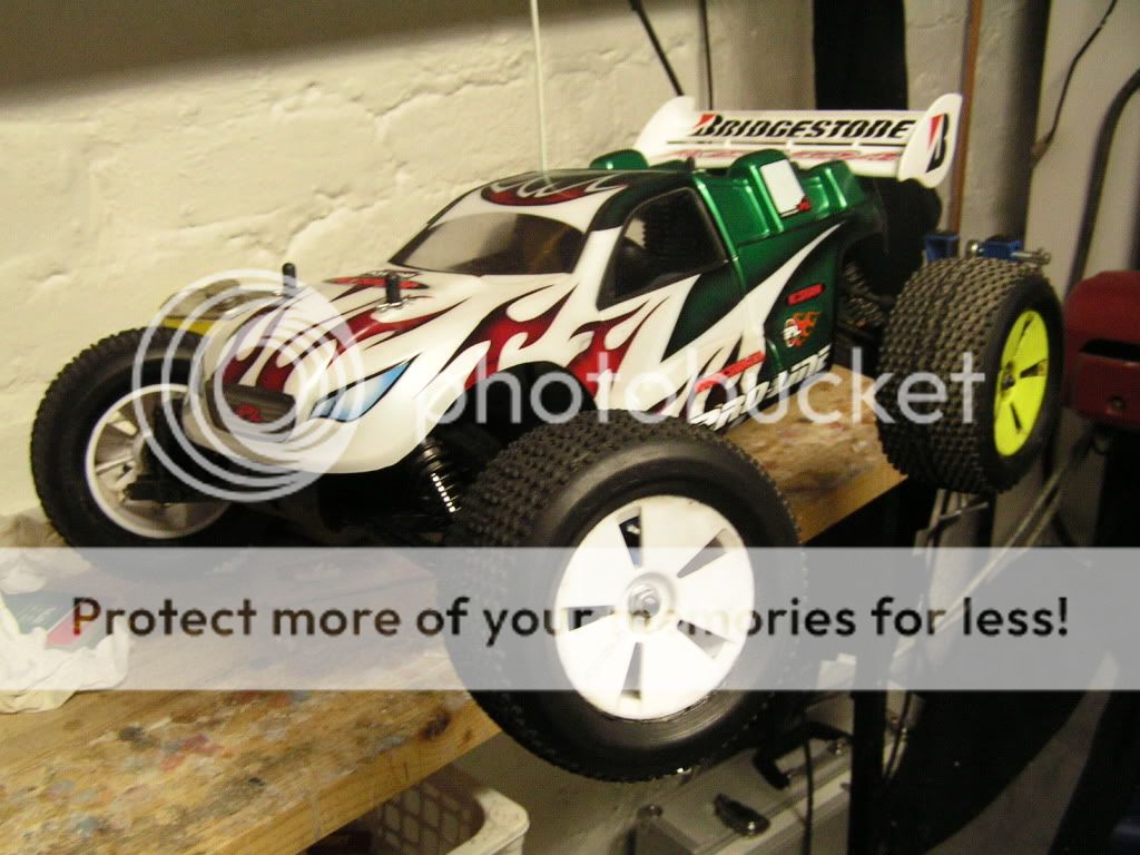

Tässä Vesan maalaama kori jonka ostin häneltä.
Räps!
