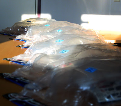

Kun noita koreja ei meinaa saada mistään läheltä, ni hommataan sit kauempaa ja enempi kerralla. :p
Pääsee taas suhhuutteleen.

Off-topic, mutta toivottavasti sallitaan..: Mistä tilasit? Itte en ole nähny Mazdaa halvemmalla kuin 16.50$ RC-Mushroomissa?
Löysin rantein...
Vs: Korin maalausta
« Vastaus #429 : 10.02.10 - klo: 14.52 »
^ RCMarket.com.hk:sta tilattiin. Lähti muistaakseni samana iltana tilauksesta ja tuli Suomeen neljässä päivässä ja Tsadista tänne Jykylän tullin tädeille yhdessä arkipäivässä. 16$/kori muistaaaaaakseni + tjullit.
EDIT: sen verran vielä, ennen ku alatte tuulettaan, kun mikään ei maksa mitään. Niin postikulut oli aika kovat sitten tuolta Honkikonkista, että ei siinä juurikaan säästä Suomen hintoihin. Saatavuus tuossa lähinnä oli se hyvä puoli. :)

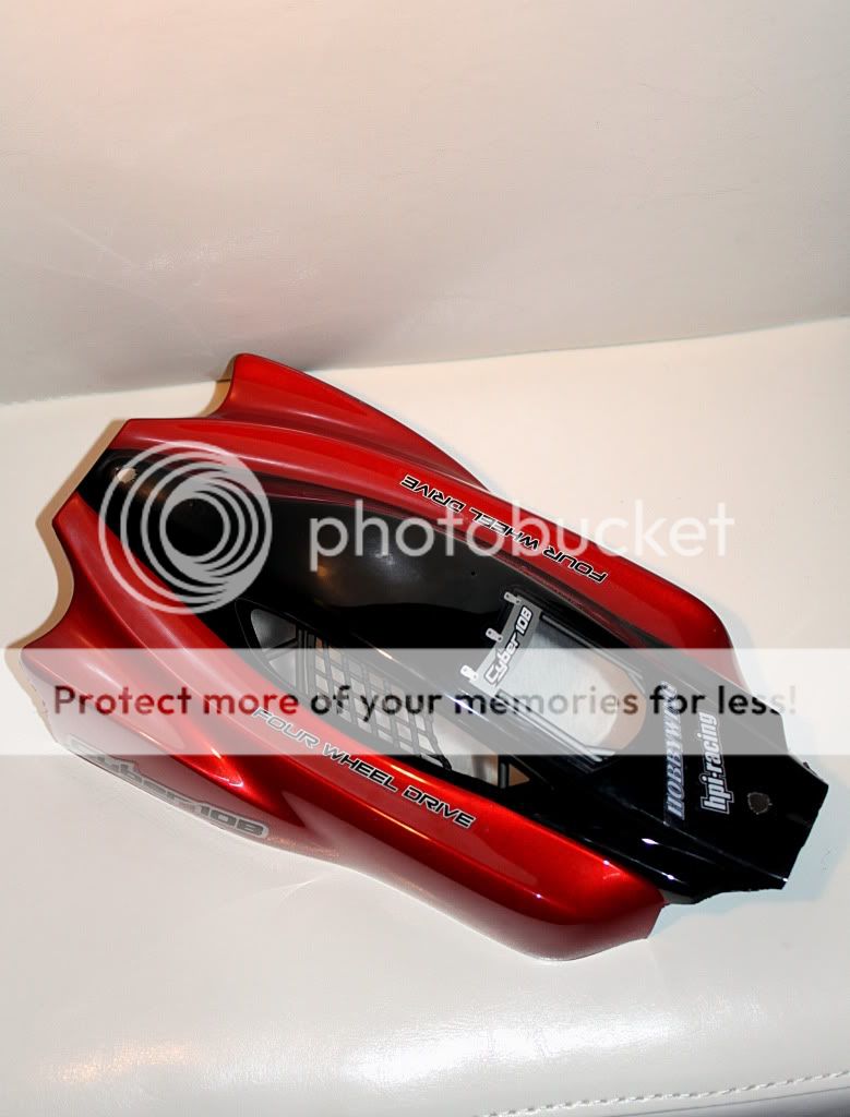

tulipas oma ensimmäinen kaksi värinen kori suihkittua ja lopputulos on tässä
iso kiitos avusta ja vinkeistä menee nimimerkille Rikhard
Poissa hamietti
Vs: Korin maalausta
« Vastaus #449 : 21.02.10 - klo: 22.10 »
ihan nätti toi on.
