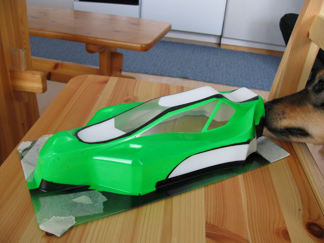

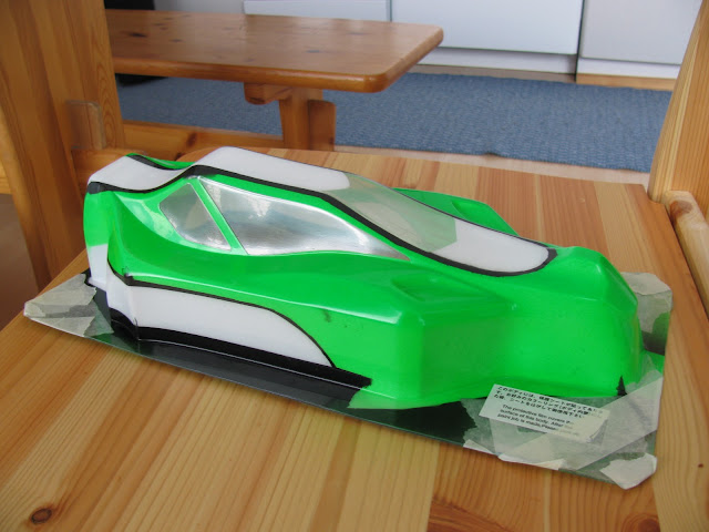

Muutama kuukausi sitten maalattu kori (eka maalamani kori). Maaleina Rcjkl:sta ostettuja "Rc car" kilikaleja, vielä pysynyt hyvin kiinni eikä ole halkeillut yhtään. Rajaukset tehty teipillä.
Koirakin pääsi kuvaan.
Pistän lähiaikoina kuvia leikatusta ja tarroitetusta korista.
