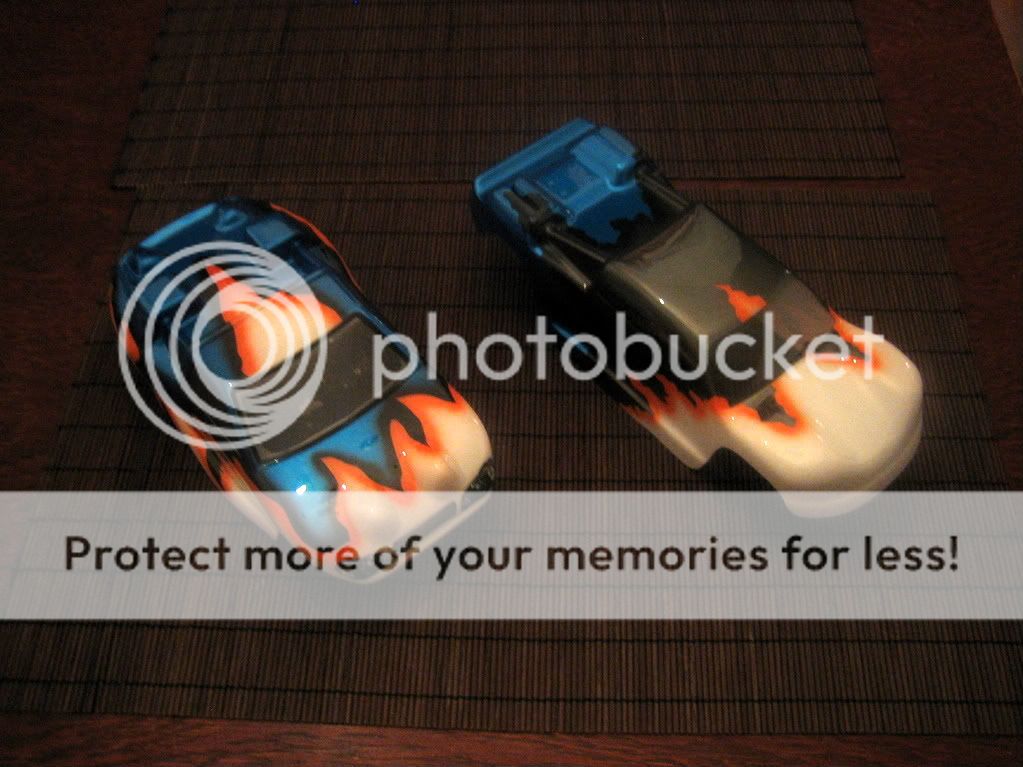

junttapave
tossa oon käyttäny nestemaskia ja oli eka koppa minkä maalasin kunnolla
