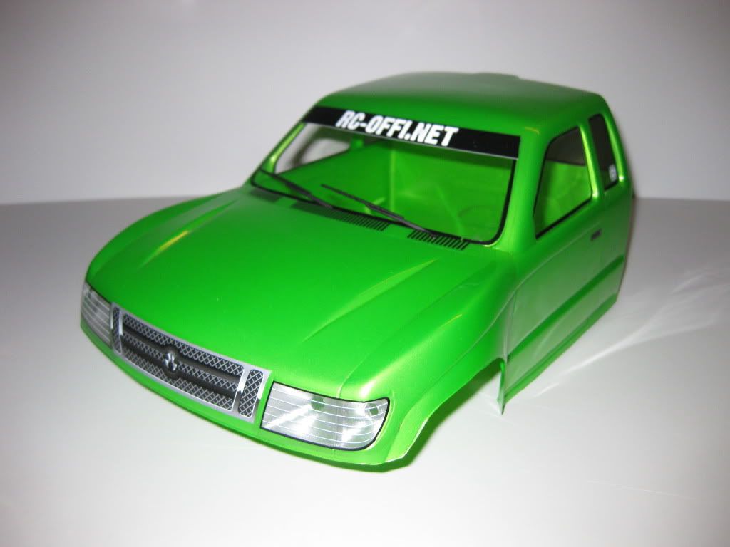

Noniin, sainpas vihdoin tehtyä ensimmäisen korimaalaukseni.
Saapi nähä kuin kauan maalit pysyy, en tiedä vedinkö liian paksulti maalia.
Kamera vähän vääristää värejä, livenä on ihan neonvihreä:
