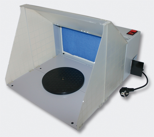

Jouti hobbykingin maalauskaappi myyntiin kun oli se sitte kuitenki liian pieni.
Tilalle tulossa jossain saksan ja suomen välillä tälläinen http://shop.wiltec.info/product_info.php/info/p3940_Airbrush-Suction-Unit-WilTec-420.html
Hintaa tuli karvan päälle sata  euroo.
Penoismalli.netissä laitteesta enemmänki juttua ja pienimuotoinen arvostelu http://www.pienoismallit.net/kirjoitukset/arvostelu_408/
