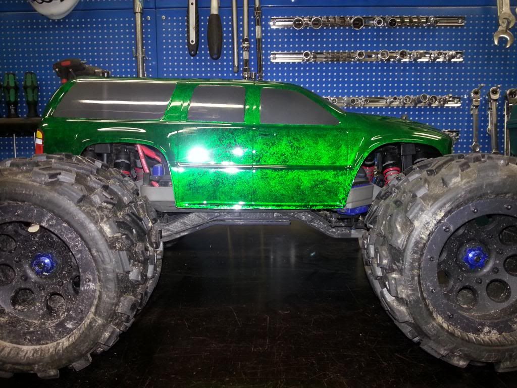

On niin kauan viimeisimmästä kuvien laitosta ettei meinaa onnistua mitenkään saamaan oikeaan kokoon näitä kuvatuksia. Työ haittaa harrastusta mutta ilman työtä ei tarvii harrastaa, näin se vaan on.  Niinpä vapaan viikonlopun tähänkin sai menemään hienosti. Seuraava sitten töissä taas :huh:
Kuskille tiedoksi että vauhtia on pidettävä radalla ettei maalarin virheet näy... :wink:

yksi kuva lisää, kevyttä hiilikuitumaalia...

Kokeillaan vähän isompaa kuvaa jos näkyis paremmin.

mikrometri, aivan mahtavaa jälkeä taas kerran. vihreä ninjagokori on nähty tikissä livenä ja hieno oli :)

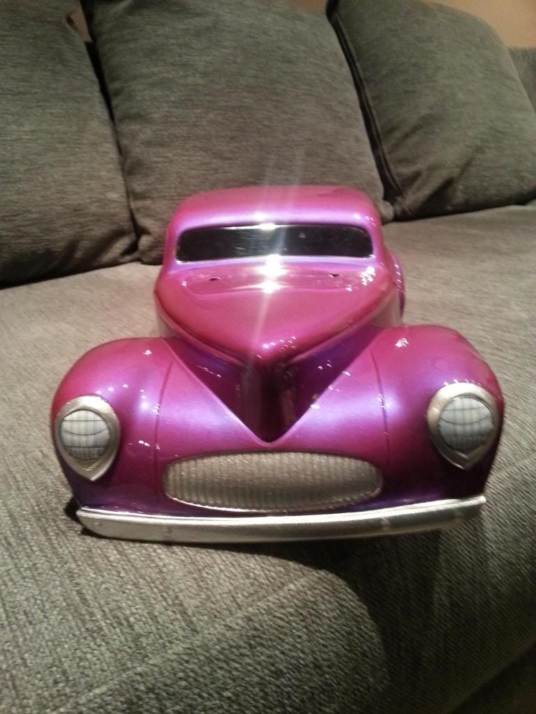

Tästä pitäisi jo saada selvää paremmin virheistäkin...Maalina Pactran racing finish tuotteet (tinneriohenteisia)
Candypunainen hippusella kultahileitä ja pohjalla le mans gold joka suojattu mustalla viimeiseksi. Maalaus ehkä hieman liian ohut kun musta hieman kuultaa läpi.
Koria ei ole hiottu ennen maalausta millään eikä kyllä pestykään kunhan muistaa ettei käpälöi rasvaisin sormin. Tinnerimaalit antaa paljon anteeksi tässä esityössä mutta yritäpä samaa vesiohenteisilla...
Korissa tarroina ainoastaan etusäleikkö ja takavalot. Unohdin? maskeerata nuo....siksi :roll:

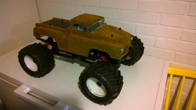

Tullut Mad Forcen koppa pommitettua sen verran huonoon happeen, että aloin miettimään mitä tuon kanssa tekisin. Koppa on halki takapäästä parista kohdasta ja muutenkin on pieniä lommoja ja naarmuja siellä täällä.
No vedin kopan taakse ilmastointiteipit halkeamien päälle ja tilasin netistä Instant Rust -maalia. Paketissa tulee kaksi maalia, Instant Iron ja Instant Rust. Iron sisältää nimensä mukaisesti rautahippusia ja kun Rusti vetää päälle pinta alkaa ruostumaan.
Oli tällä kertaa aika mukava maalaus, ei tarvinnut rajailla sen kummemmin, kunhan pensselillä roiski sinne tänne :) Eli tässä toimintaohje.
1. Hio koppa karkeaksi ulkopuolelta
2. Maalaa pensselillä Iron, anna kuivua n. 1 tunti
3. Maalaa Ironia toinen kierros, ohjeen mukaan anna kuivua 12 tuntia. Itse annoin kuivua n. 6 tuntia lämpöisessä paikassa
4. Sivele päälle Rustia (hyvin vetistä tavaraa), anna kuivua n. tunti ja tarkista ruostumisen aste. Maalaa lisää mikäli tarve. Itse maalasin toisen kiekan, koska kyljet eivät ruostuneet tarpeeksi.
Tässä tämän hetkinen tulos. Tuo vielä ruostunee lisää, joten katsotaan huomenna tilanne uudelleen. Tuohon vielä sopivat decalit päälle, niin valmista tulee. Eipä tarvitse jatkossa varoa maalipintaa, naarmut tekevät ulkonäöstä vaan entistä paremman :)
Otan paremmat kuvat sitten kun saan decalit paikalleen. Pitää etsiä parempi valo jostain, sävyt vähän oudot tuossa kuvassa.

Tässä vielä pari kuvaa.
Iron -maali pohjalla, eli tuollainen harmaasävyinen maali kyseessä.
Sitten pari kuvaa mistä näkee paremmin tuon ruosteen. Sinänsä hauskasti ruostunut, että noista "pellin" pokkauksista ruostunut enemmän, koska siinä pysyi tuo hapate paremmin. Yön aikana on vielä ruosteen määrä hieman kasvanut joissain kohdissa.
Jätin auton alkuperäiset takavaloteipit sekä ikkunateipit paikalleen. En varonut tarroja sen kummemmin vaan annoin niidenkin sotkeentua hieman. Tuo oman lisänsä ulkonäköön..

On toi kyllä jotenkin niin hämärä  :grin: Mutta siis hieno se kyl on ja idea loistava !!

Hyvin se on kukkinut. :grin: Takavalotkin aidosti haalistunut.
Kuinka hyvin ruoste-efekti pysyy kopassa? Lähteekö esimerkiksi sormella vetämällä?

Ei lähde sormella, kolhut sitten eri asia. Saa nähdä miten pysyy.. Toisaalta jos tuosta lohkeaa maali, niin taustalta tulee esille kopan oma musta väri. Eli ei varmaan siltikään pahan näköinen.
mcly, varmaan yksi harvoista kopista johon ruoste look sopii..
