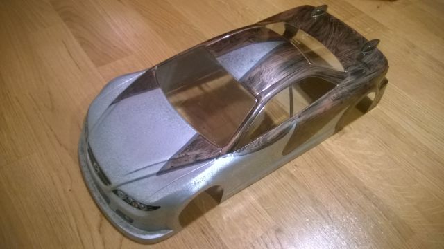

Tuommoinen tuli. Ikkunoita ei todellakaan olisi pitänyt laittaa raameihin. Noh, kyllä tuolla ajaa hetken aikaa. Tuo marmorointi onnistui todella hyvin! Ja voi hyvänen aika kun oli hyviä spraymaaleja!
