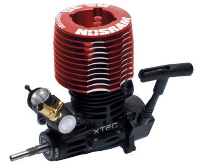

Onko kellää mitää kokemusta noista Nosram:eista?
Voitteko kertoo laadusta ja kestävyydestä.
Kiinnostais toi 28.EVO.
Ihan hinnanki puolesta kiinnostais.

Onhan siitä kokemusta.
Hyvä moottori hintaisekseen.
Mutta itse valitsisin tilalle LRP:n tai SH:n
Sama moottori kuin LRP spec3.
Mihin autoon meinasit?
SH:n 28 taitaa olla vielä hieman halvempi ja kyseessä saman valmistajan kone.
Suomesta saa SH:n varaosat myös helpoiten.

Olisi kiva kuulla tähän perustelut? Kuitenkin LRP:n ja Nosramin koneet perustuvat pääasiassa SH:n valmisteisiin.
Se kallein kisamalli on Piccon valmiste (LRP ZR.21X ja Nosram RS21RR), tällä LRP:llä ajettiin viimekaudella hyviä sijoituksia. Kuitenkin molempien maahantuojien kanta on että koneet ovat LRP/Nosramin omien speksien ja normien mukaan valmistettu, ei siis mitään rebranded kamaa...
Tämä uusi .30 kokoinen Nosramin kone (RS.30) poikkeaakin sitten jo jonkin verran SH:n koneista... (Lohkon muotoilu tuo erään italialaisvalmistajan koneen mieleen). Veikkaan kuitenkin että SH nuo tekee silti mutta LRP/Nosram suunnittelu alkaa näkyä entistä enemmän...

Tuohan nyt on helppo perustella.Kysehän oli 28 kokoluokan moottoreista.
28 malleista itsellä enemmän kokemusta kuin 21.
esim LRP 28 spec.3 truggy mallissa on parempi kaasari kuin SH.28:sissa ja nosramissa.
LRP:ssä kaasariin 7 8,5 ja 9mm kuristimet vai mitkä ne oli.
LRP on myös 8 porttinen ja SH on 6 porttinen kuten tuo nosramin edellinen malli 28 monster.
Eihän tuo porttien määrä mitään koneesta tietenkään kerro mutta kun olen noita malleja käyttänyt niin olen huomannut eron niin koneen sisällä porttien muotoilussa kuten myös tehoissa/kierroksissa.
siinähän niitä eroja nyt alkuun tuli.
Noista nosramin 28 koneista paukkunut enemmän kiertokangen alalenkkejä kuin LRP ja SH,(melkein uutena)
ainakin kirjoitusten mukaan mitä olen netistä lukenut ja kuullut.
Itsellä kaikki koneet kestäneet kyvin ja tuolla rahalla tuskin enempää tehoa autoon saa.

Nosram .28 EVO ver.3 on aivan sama kone kuin LRP .28 spec.3 (8+1 port, vahdettavat kurkut, jne...)
...ja on vaikea kuvitella että vastaava LRP olisi mitenkään erilainen kuin Nosram nämä kun ovat rinnakkaisia Brändejä.
Aika rohkeasti heität ihan vain kuulopuheiden ja kirjoittelun perusteella ilman sen suurempia tilastoja ja oikeaa omakohtaista faktaa että punakantisesta menee alalenkit nopeammin...   ...yleensä jos alalenkki paukkuu melkein uutena on vika monesti sisäänajossa tai sisäänajajassa...
btw: Tuli mieleeni että Nosramin nettisivuilta on "turha" etsiä viimeisimpiä tuotetietoja, eivät ole jostain syystä päivittäneet sivujaan herraties koska...  Painettu esite on kuitenkin ihan ajankohtaista...
Viestiketjun aloittajan kannattaa varmasti kysyä tarjous haluamastaan koneesta sekä LRP:n, Nosram:n ja SH:n maahantuojilta...    En ole ihan varma onko SH:sta vastaavaa mallia kuin noista "spec 3" malleista...

Ei ole ainakaan mulla tullut vastaan...löytyy itseltäkin kokemuksia LRP:n, SH:n ja Nosram:in 28 koneista..useamman koneen verran.
Jos haluaa huokealla hyvää niin ei voi kuin suositella...paukkua löytyy.
