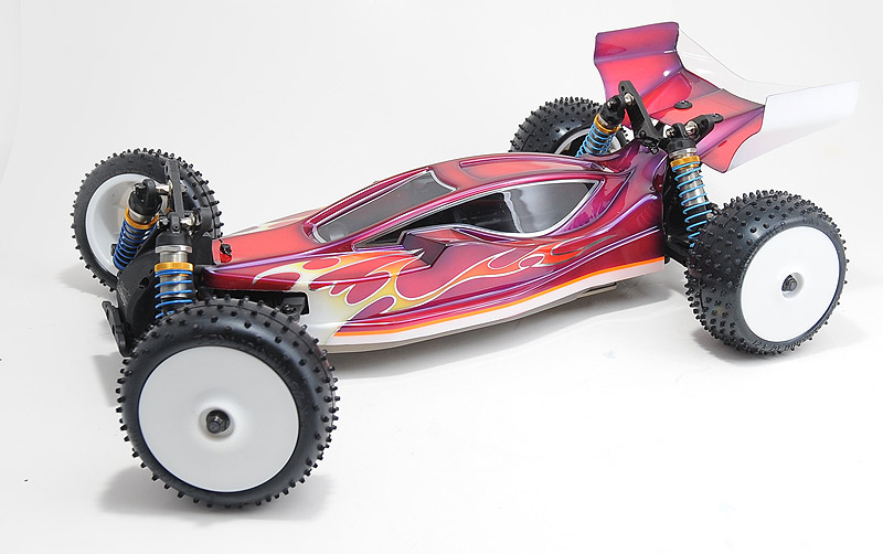

No laitetaan sitten kuva kanssa:

Johtotähti!

Nytpä on kisakori "tiimiväreissä"...

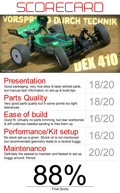

ja kertauksena  :grin:
Vorsprung durch Technik - Durango DEX410
http://www.redrc.net/2009/09/vorsprung-durch-technik-durango-dex410/#more-22501
